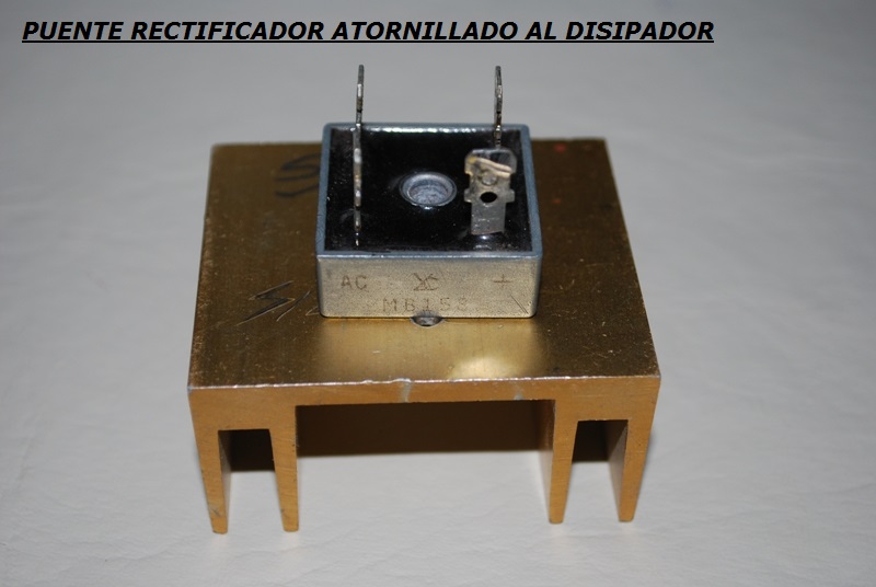

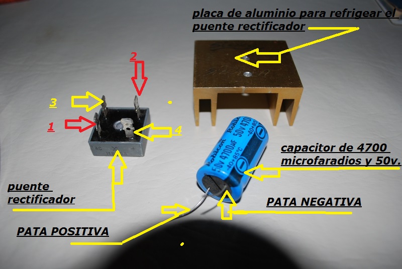

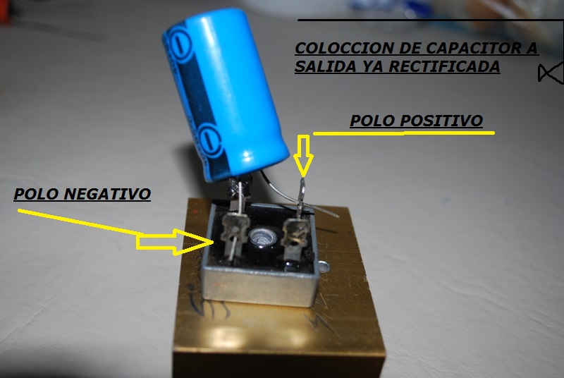

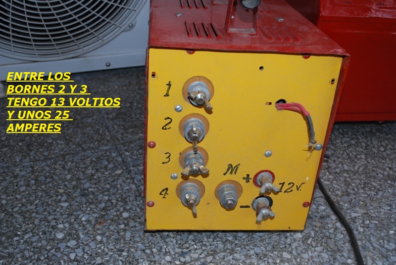

Attachment 13590Attachment 13591Attachment 13592Attachment 13593 En la 1º imagen se muestra los elementos a unir, el puente rectificador que va atornillado sobre el disipador de aluminio, luego la salida del transformador se coloca entre los puntos 1 y 2 indistintamente, luego el capacitor se coloca a la salida rectificada punto 3 y 4, punto 3 es la salida NEGATIVA y en el punto 4 la salida POSITIVA, DICHO CAPACITOR YA TRAE MARCADO SUS LADOS POSITIVO Y NEGATIVO, no conectar al reves. Importante la potencia del puente rectificador y del capacitor sera de acuerdo a la salida de corriente del transformador, la imagen de la máquina de soldar de fabricación casera dió por casualidad entre los bornes 3 y 3 un voltaje de 13 V. que si se conecta entre circuito ya sea con un puente rectificador o con otros más en paralelo se puede aumentar la potencia de trabajo, ya sea para un pirograbador o cargador-arrancador de motores de vehículos es mi humilde aporte y aclaro que de electronica solamente soy aficionado hobbista y lo que estoy presentando lo he contruido con buenos resultados, el el caso de esta máquina de soldar una salida de 12,5 Voltios y 80 Amperios.(EL TITULO ESTA EQUIVOCADO....DEBERÍA DECIR-TRANSFORMAR CA a CCONTINUA.
