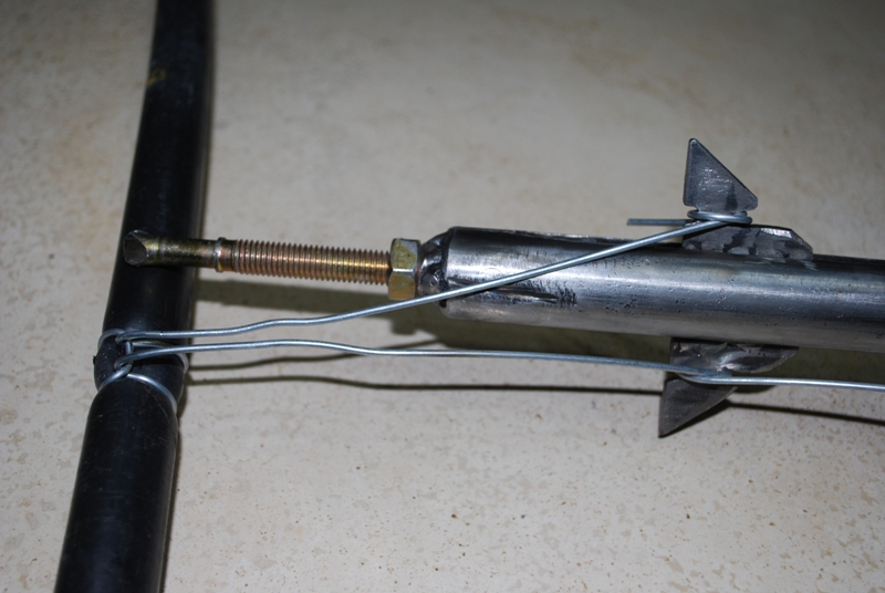

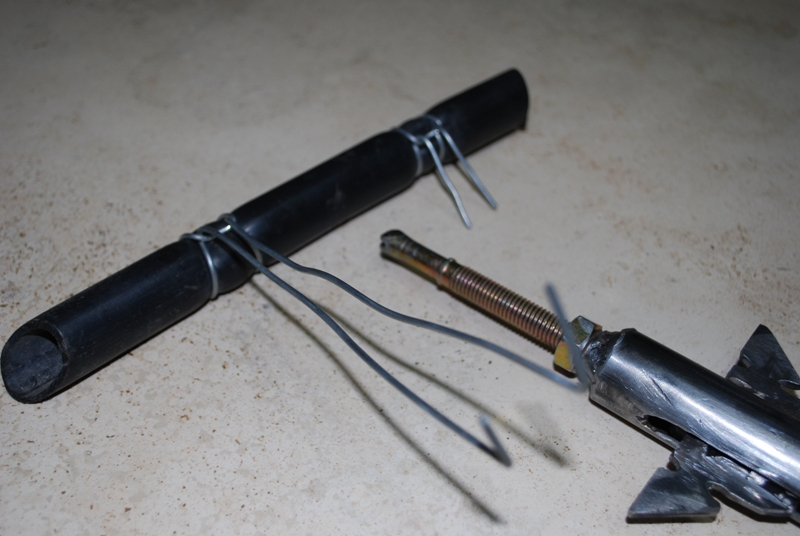

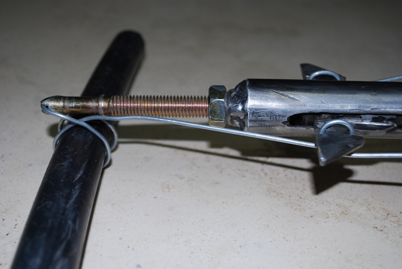

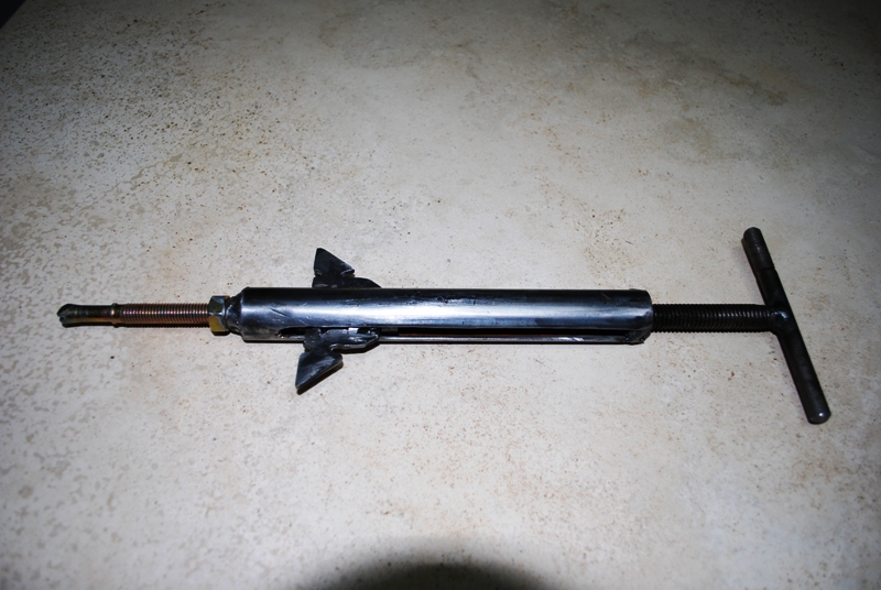

IMPLEMENTO PARA REALIZAR ABRAZADERAS CON ALAMBRE.
Con gran alegría logré realizar este implemento para realizar abrazaderas de alambre, dicho elemento lo vi al investigar la rueda inglesa que un compañero forísta puso de ejemplo, al ver esto me propuse realizarlo ya que me intereso, pido disculpas por no recordar el nombre del compañero pero agradezco el link que puso. A continuación imágenes del elemento con abrazaderas ya realizadas con total exito. Esta fabricado con caño de 1/2", varilla roscada de 12mm, tuercas, y en la punta un tornillo de 8mm sujeto a tuerca soldada y con contratuerca, esto lo realicé para poder reemplazar el mismo una vez que se deteriore la punta que engancha el alambre.Attachment 13933Attachment 13934Attachment 13935Attachment 13936
