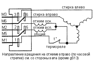

    How to Connect Brushless WASHINH MACHINE MOTOR / 2 SPEED Cpacitor-dvigatel3.gif
    Хочу выложить одну из схем запуска подобного двигателя. Может кому и поможет.
