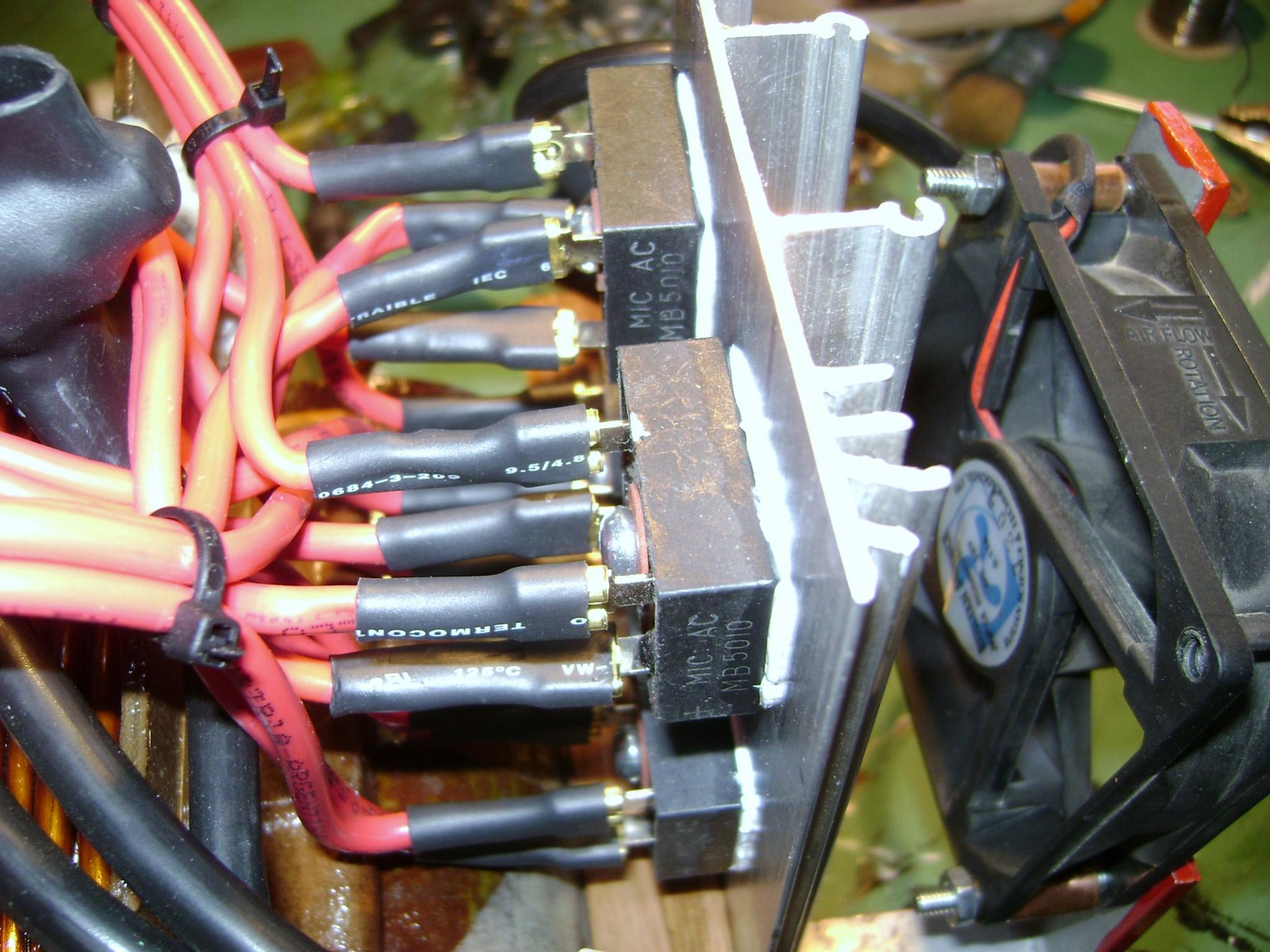

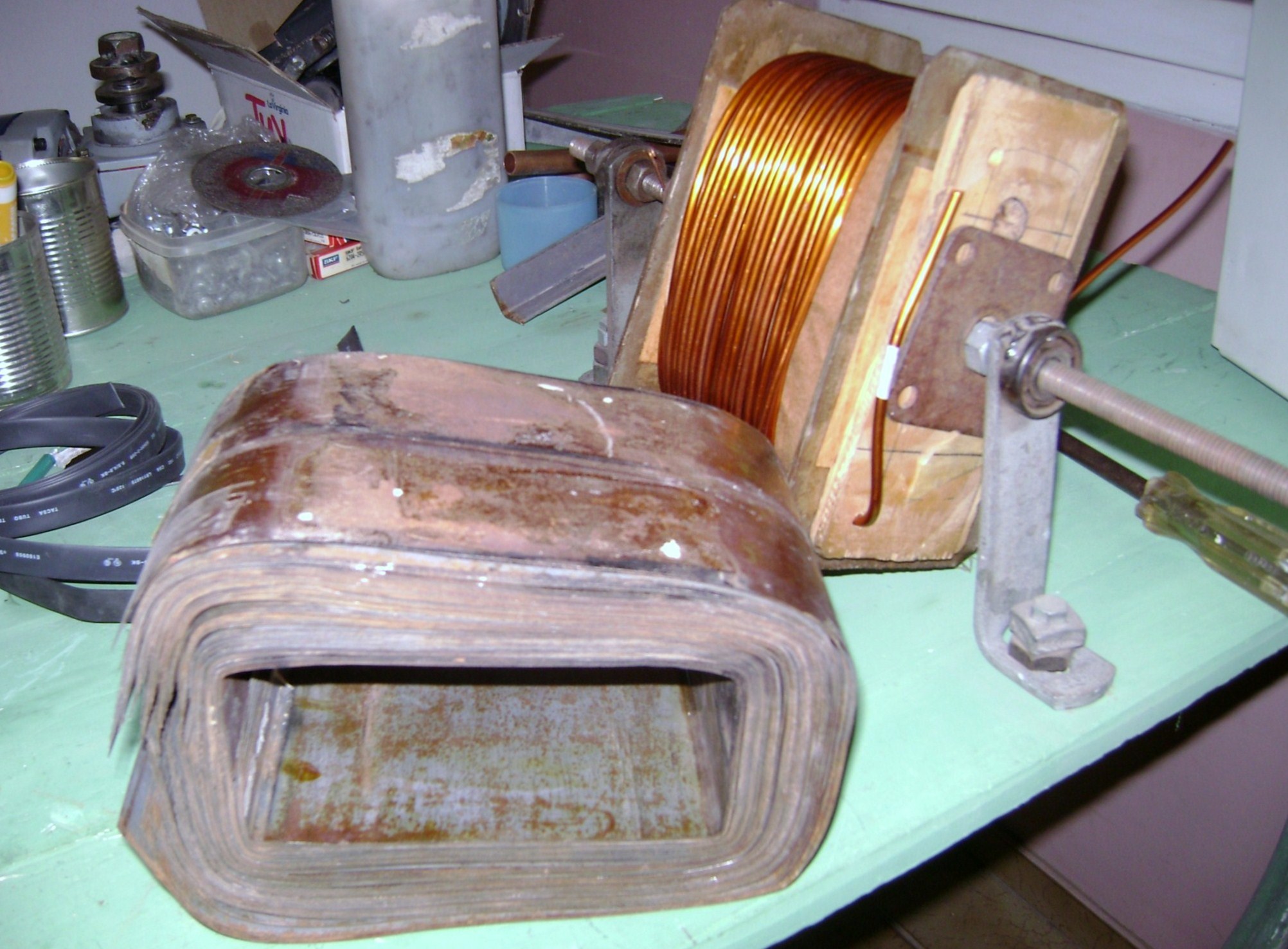

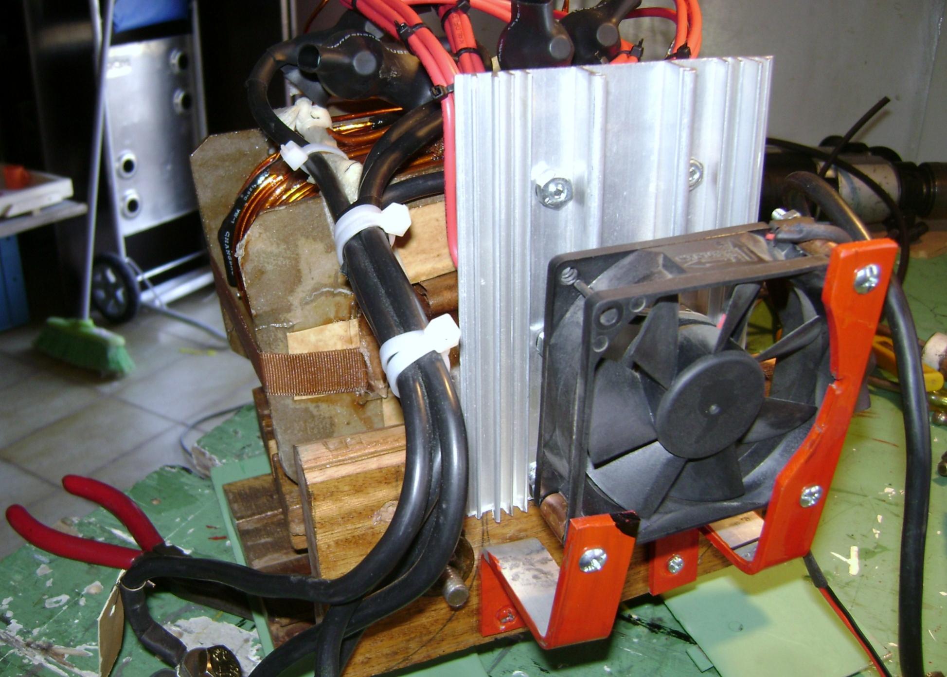

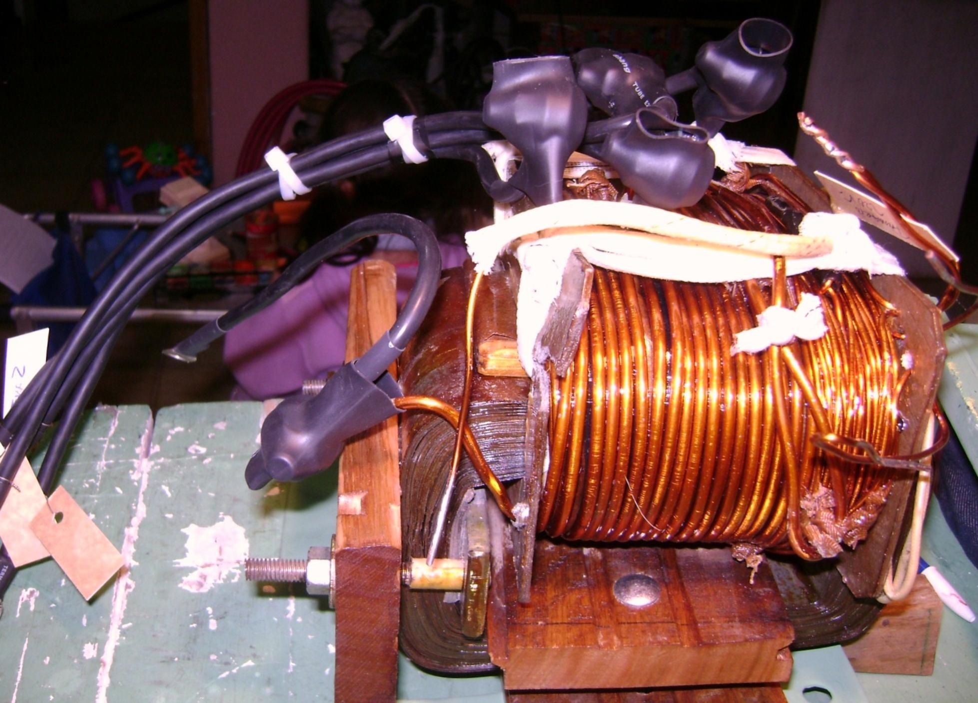

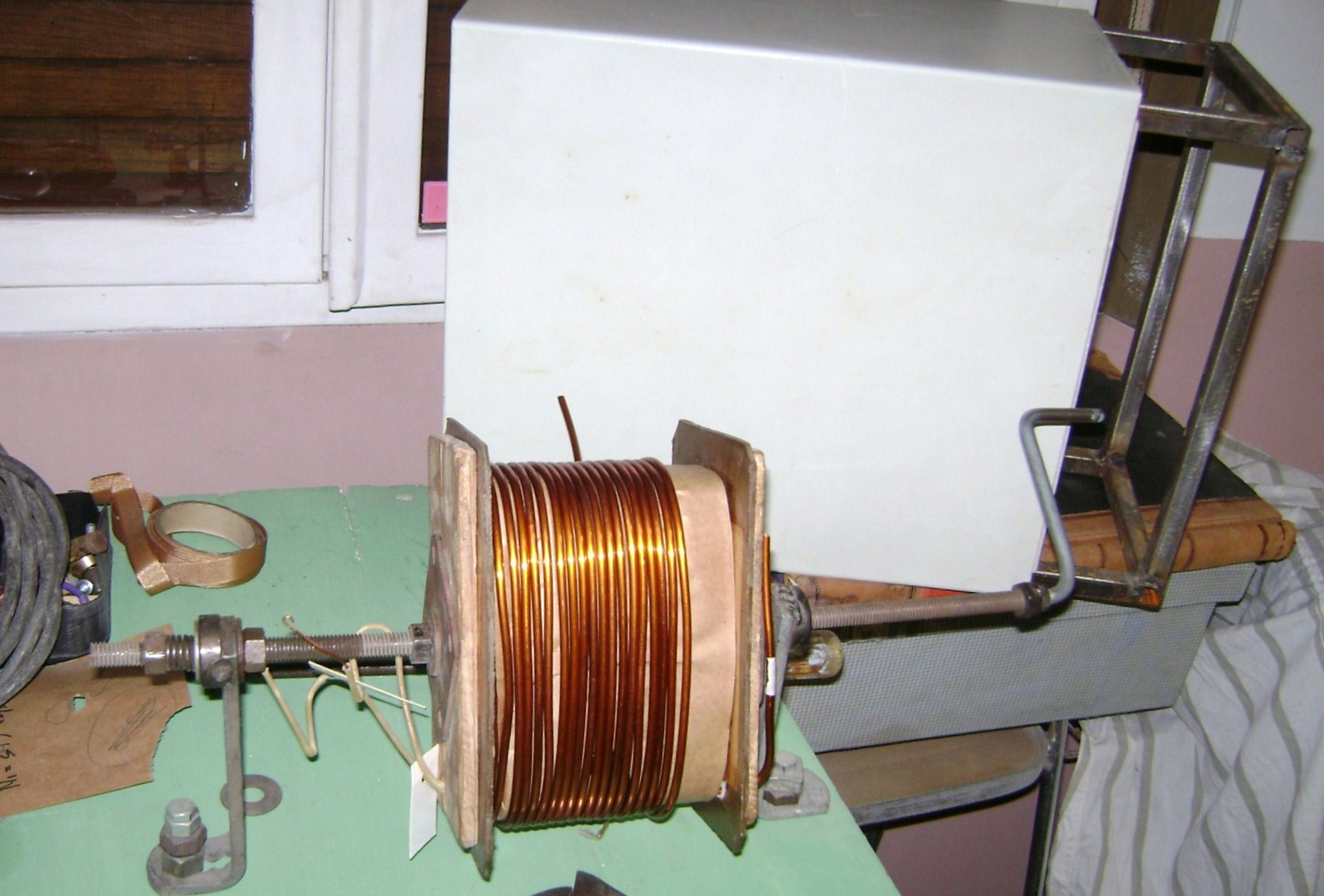

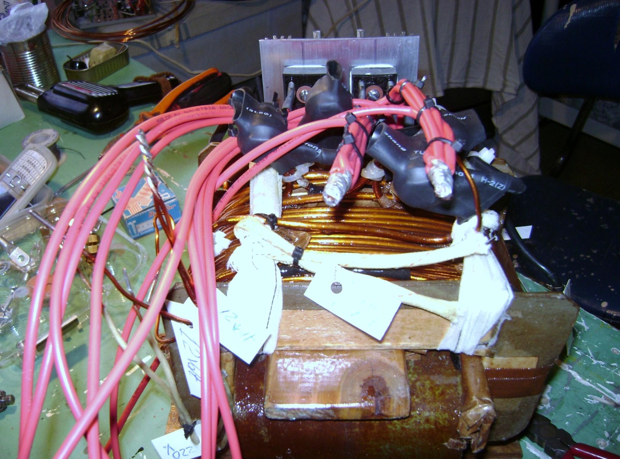

MAQUINA SE SOLDAR CON SALIDA 12 V CC CARGADOR-ARRANCADOR 12V-
Esta máquina está bobinada sobre un núcleo de origen japones que esta formado por laminas rectangulares dobladas en si mismas como lo puede apreciar en las imágenes, la parte de 12 V, AC a DC fué con cuatro puentes rectificadores de 25 Amp. y 100 V cada uno fijados en placa de aluminio (disipador térmico) y refrigerador por un cooler de 12 V, se agregó un voltimetro y amperímetro, aca las imagenes.Attachment 4871Attachment 4872Attachment 4873Attachment 4874Attachment 4876Attachment 4877
