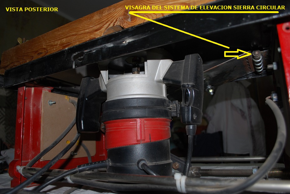

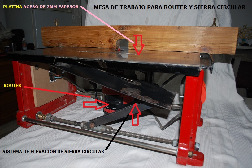

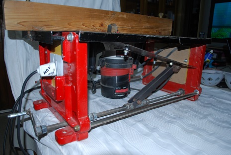

A continuación muestro mesa de trabajo para Router y sierra circular realizada en un 80% con material reciclado, las tapas laterales fueron sacadas de un transformador de Alta Tensión, la platina es de 2mm de espesor pulida a mano, la sierra circular va atornillada a la platina que se ve inclinada debajo y la profundidad de corte se da girando la varilla roscada que sube y baja por medio de brazo movil como muestra la imagen, espero les guste, hasta pronto.Attachment 13334Attachment 13335Attachment 13336
