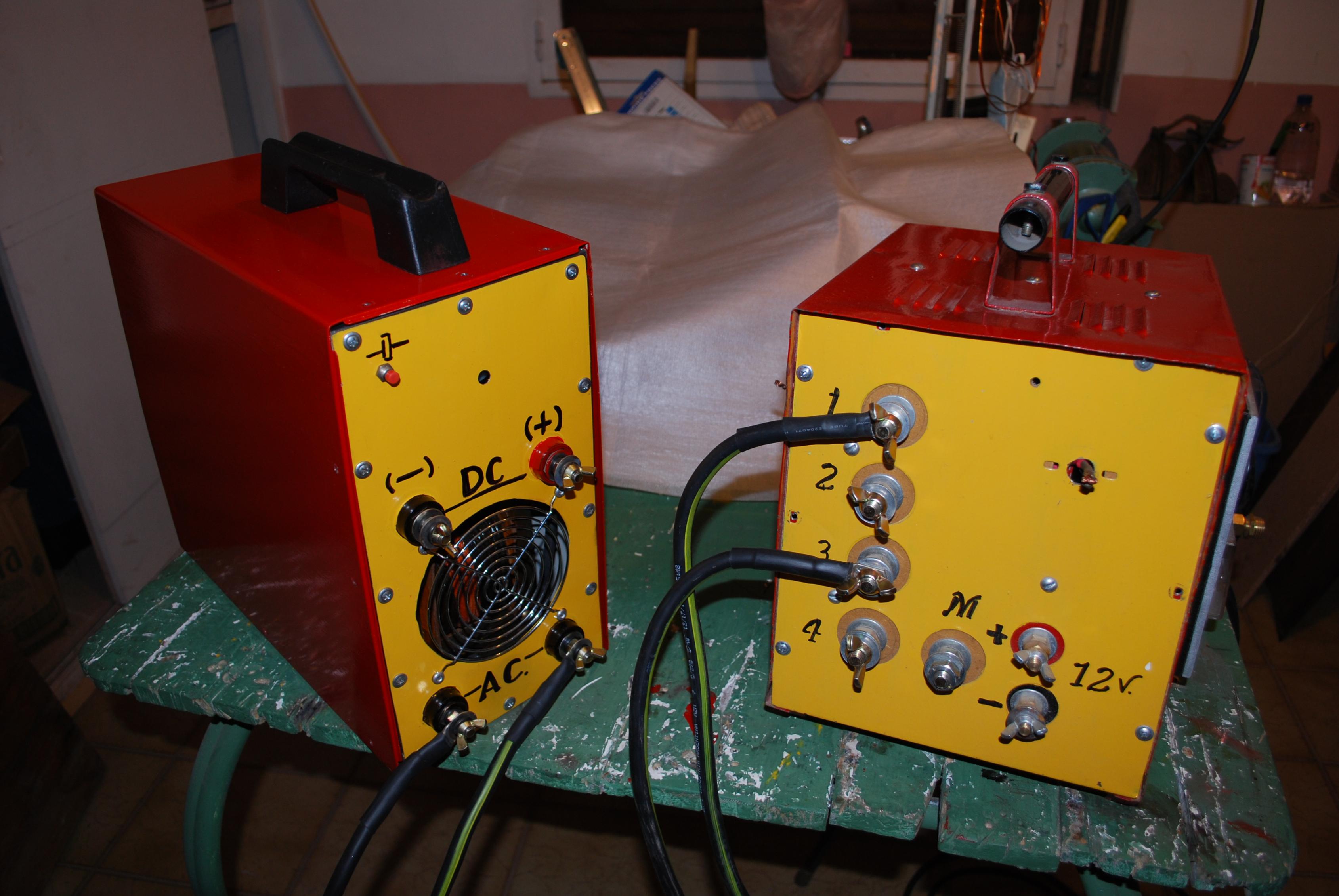

Ken

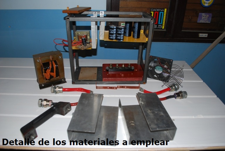

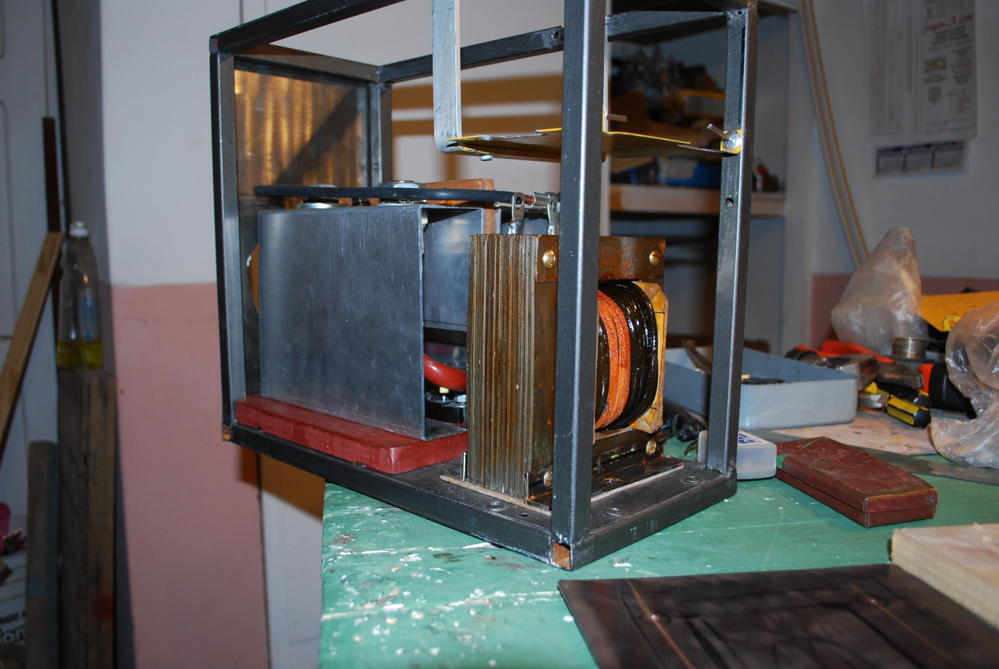

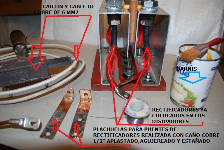

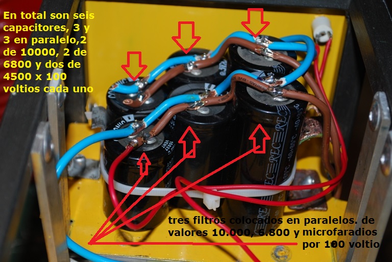

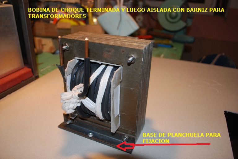

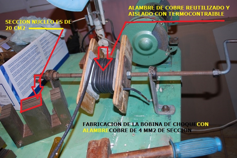

Hola Kbalch, te dire que son máquinas para soldar y ultimamente terminé una etapa rectificadora de AC a DC para el rectificado de la CD de las máquinas en cuestión esta etapa rectificadora fue realizada con 4 rectificadores de 260 Amp y 1000 Volt. cada uno más 6 capacitores y una bobina de choque, en cuanto aprenda a subir fotos doy todo el detalle de ella y su circuito que es muy sencillo, hasta luego.Attachment 4853Attachment 4854Attachment 4855Attachment 4856Attachment 4857Attachment 4858Attachment 4859, bueno espero que comprendan un poco el detalle de las imagenes, faltaron algunas pero se ve la construcción de la bobina de choque que fue hecha en un nucleo de 25 cm2 de sección, con alambre de cobre de 4mm2 de sección que es la misma sección que el de la máquina soldadora, cualquier duda pregunten, pero recuerden que soy hobbysta en el ramo de la electrónica :lol::lol:
