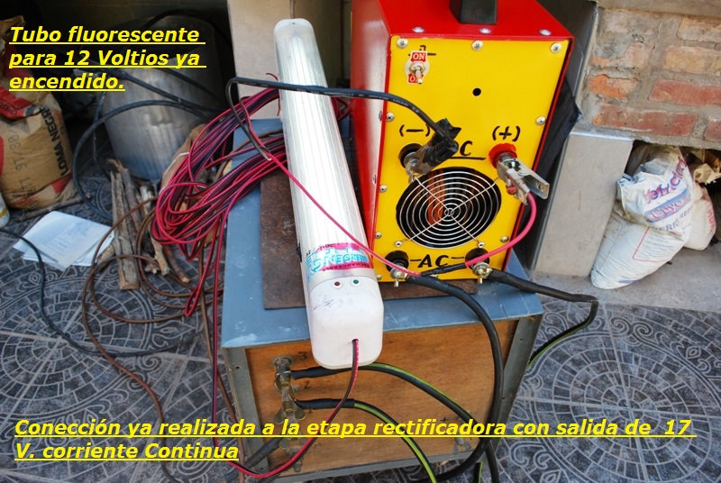

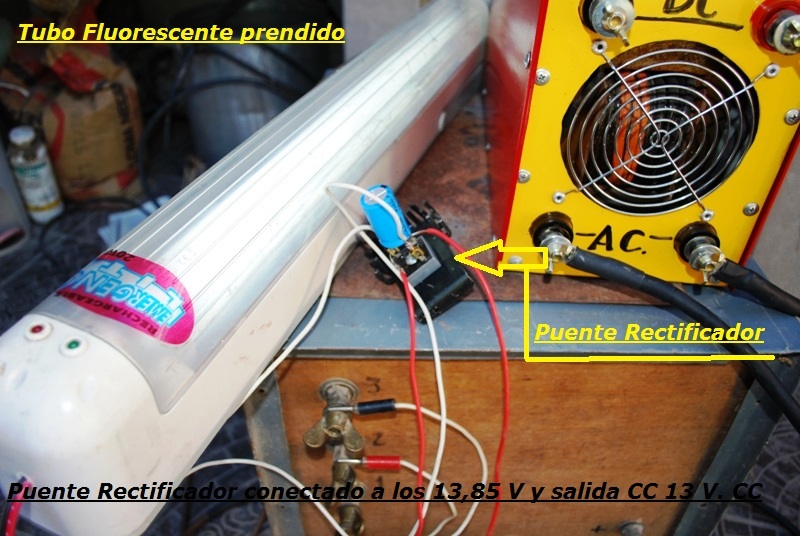

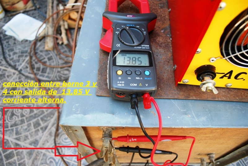

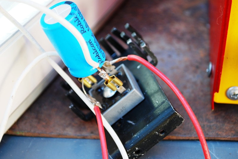

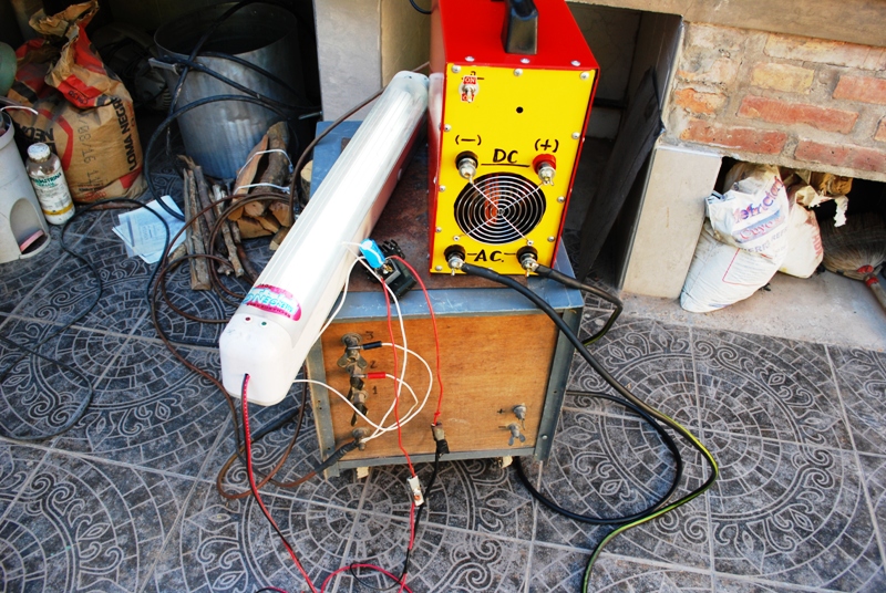

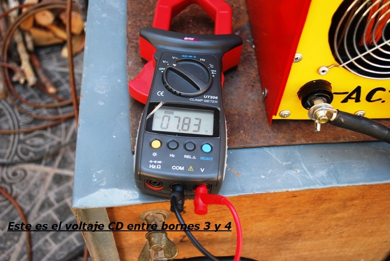

Ya he visto un post donde se reemplaza batería recargable por batería de auto, podemos tener otra solución y es muy económica, casi toda máquina de soldar puede tener un voltaje de salida que puede estar entre los 5 a 7,5 Voltios o entre 11 a 14 Voltios entre sus bornes (No se incluye el borne de masa o tierra). Al fabricar mis máquinas de soldar no sabía esto y lo descubrí por casualidad, por eso presento este post para poder aprovechar estos voltajes y rectificarlos para poder emplearlos en pequeñas herramientas inalámbricas . Como podrán ver en las imágenes, he usado una etapa rectificadora de gran poder (260 Amp. y 1000 V) para encender un equipo de luz de emergencia, (Esta etapa rectificadora la uso para soldar, tipo inverter), pero en otra imagen logro encender la misma luz pero con un sencillo puente rectificador (de 50V 25 Amp ) y un capacitor de 50 V-4700 mF.. Si se desea más potencia solo hay que poner cuantos puentes rectificadores sean necesarios en paralelo acuerdo a la potencia requerida por la herramienta. Espero que esto les sirva ya que evita grandes gastos al momento de comprar las baterías. Attachment 13989Attachment 13984Attachment 13985Attachment 13986Attachment 13987Attachment 13988
