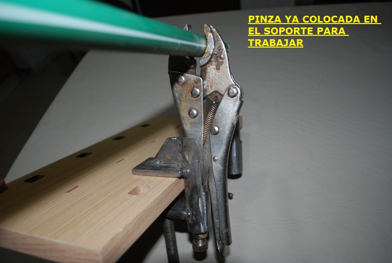

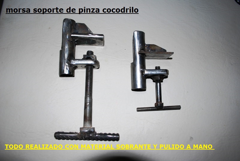

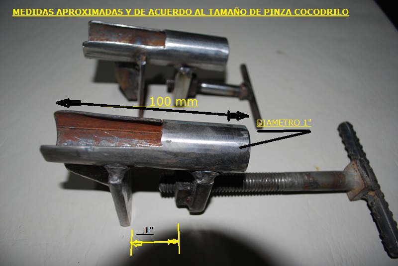

Buenas a todos, muestro a continuación un soporte para pinza cocodrilo realizada totalmente con materiales sobrantes, con las medidas de acuerdo a la pinza cocodrilo y pulida a mano y cepillo de acero, saque el modelo de la red (no recuerdo donde) pero me es muy útil y fácil de colocar en cualquier mesa de trabajo, espero les sirva, hasta pronto.Attachment 13420Attachment 13421Attachment 13422
