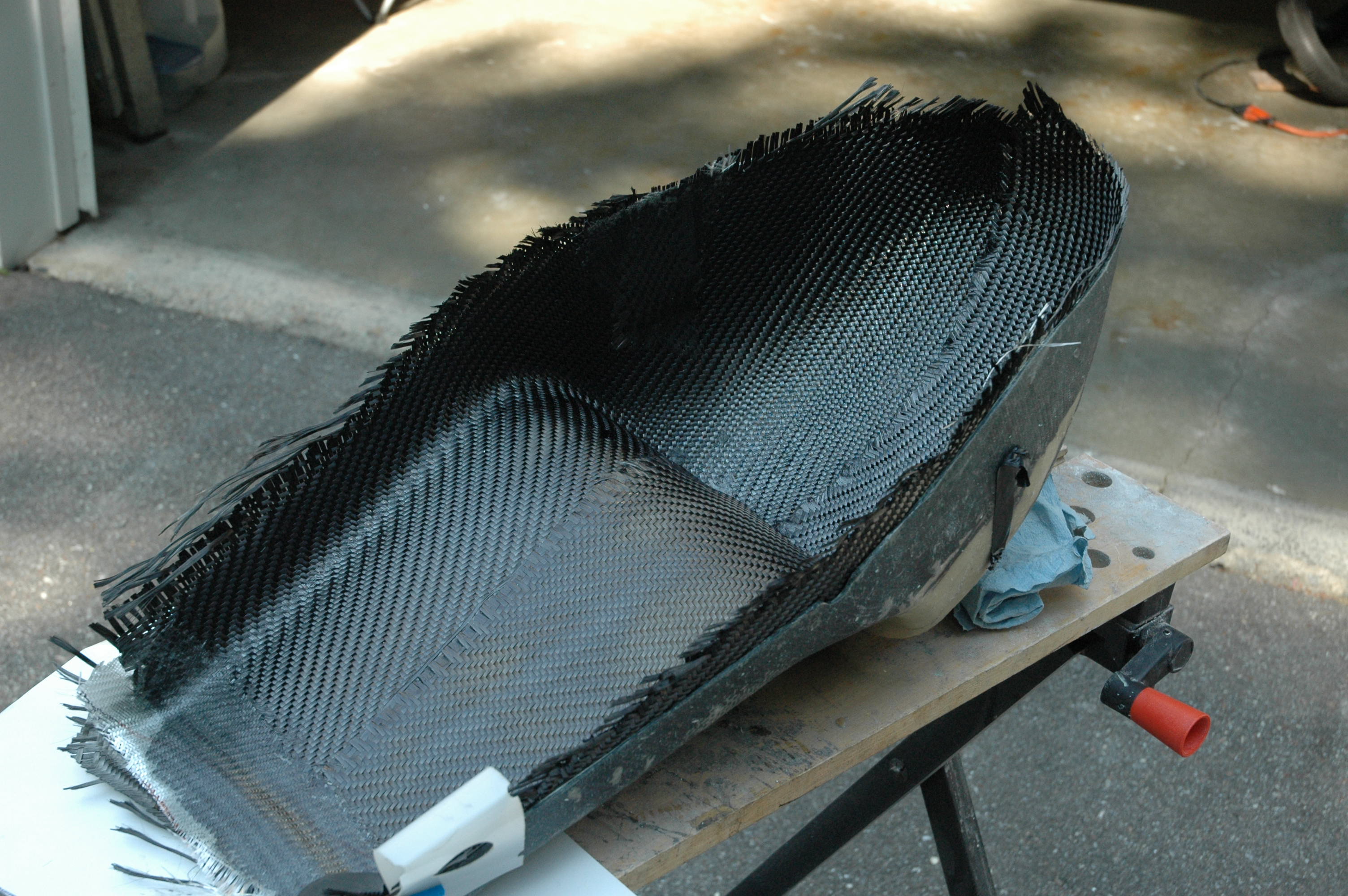

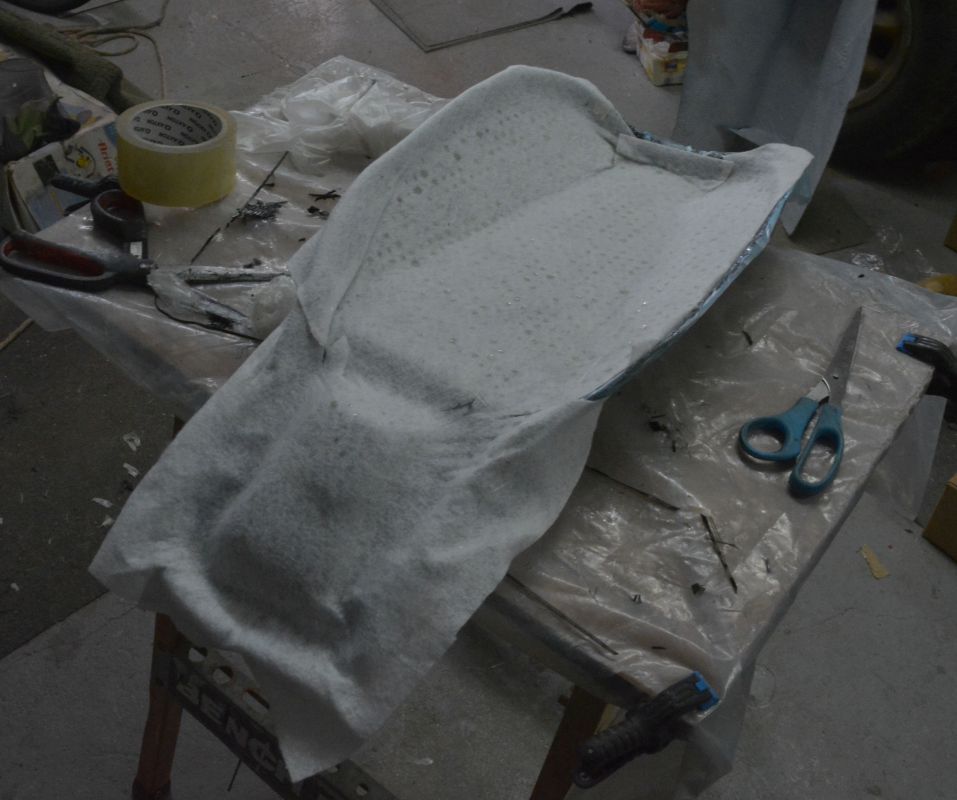

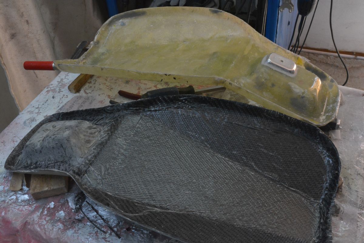

The thing in action:
https://www.labellenote.fr/en/travai...c_Pump_023.jpg
https://www.labellenote.fr/en/travai...c_Pump_021.jpg
