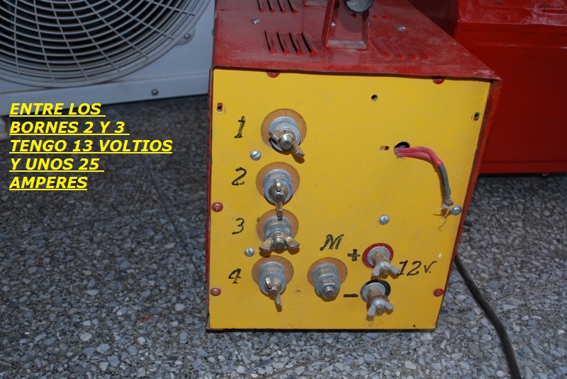

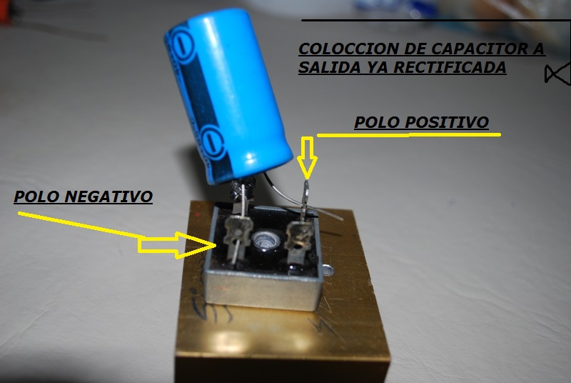

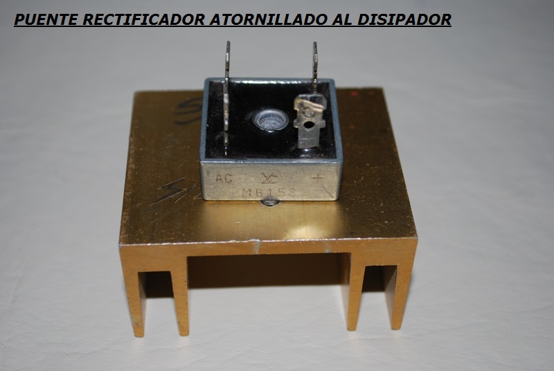

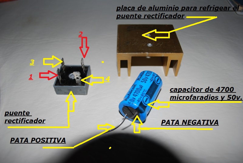

Hola suizo toni, con respecto a tu pregunta he subido un tema Convertir Corriente Alterna en Corriente Continua, quizas te sirva lo que presente, suerte y hasta pronto.Attachment 13594Attachment 13595Attachment 13596Attachment 13597
