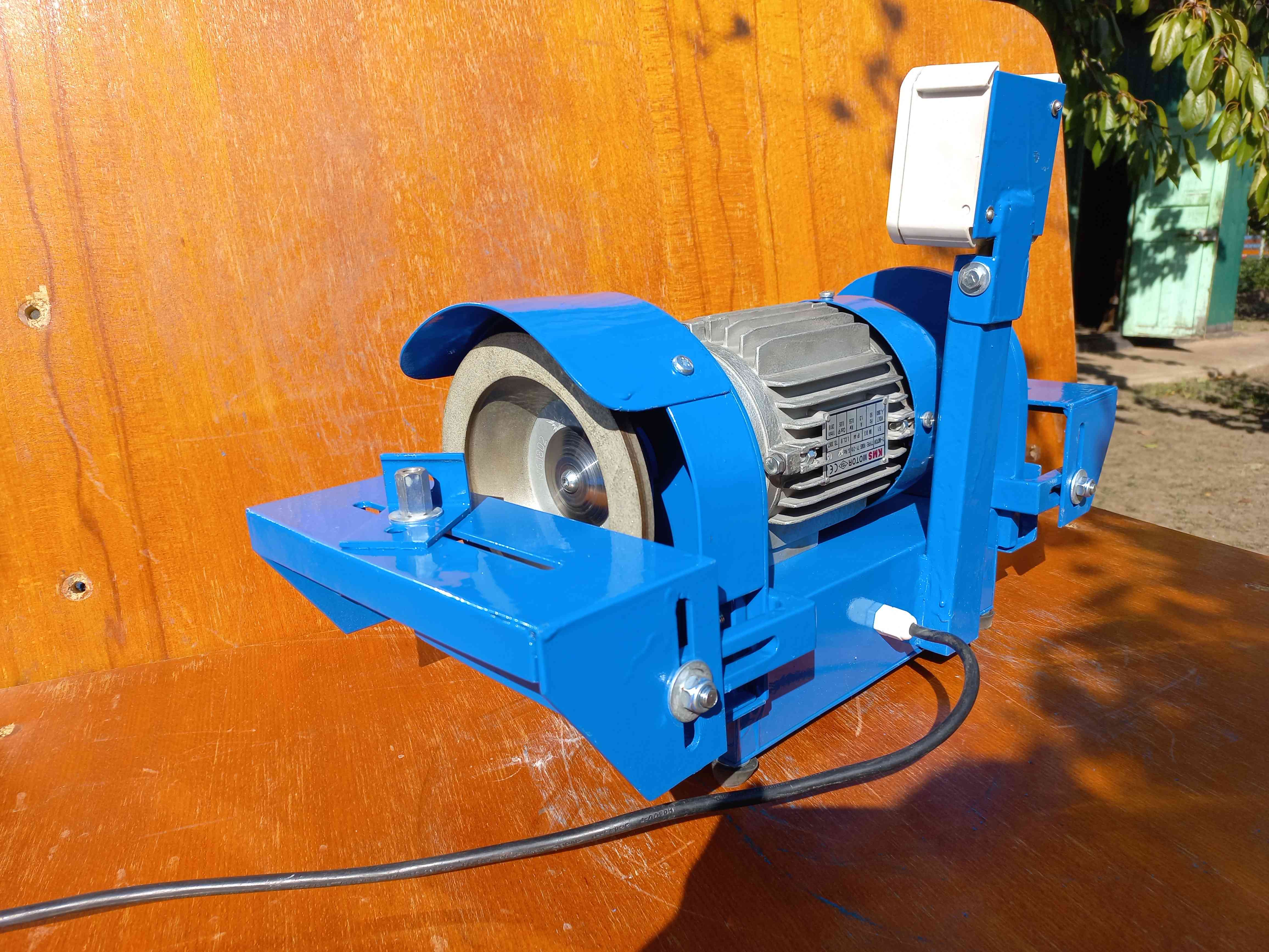

hemmjo

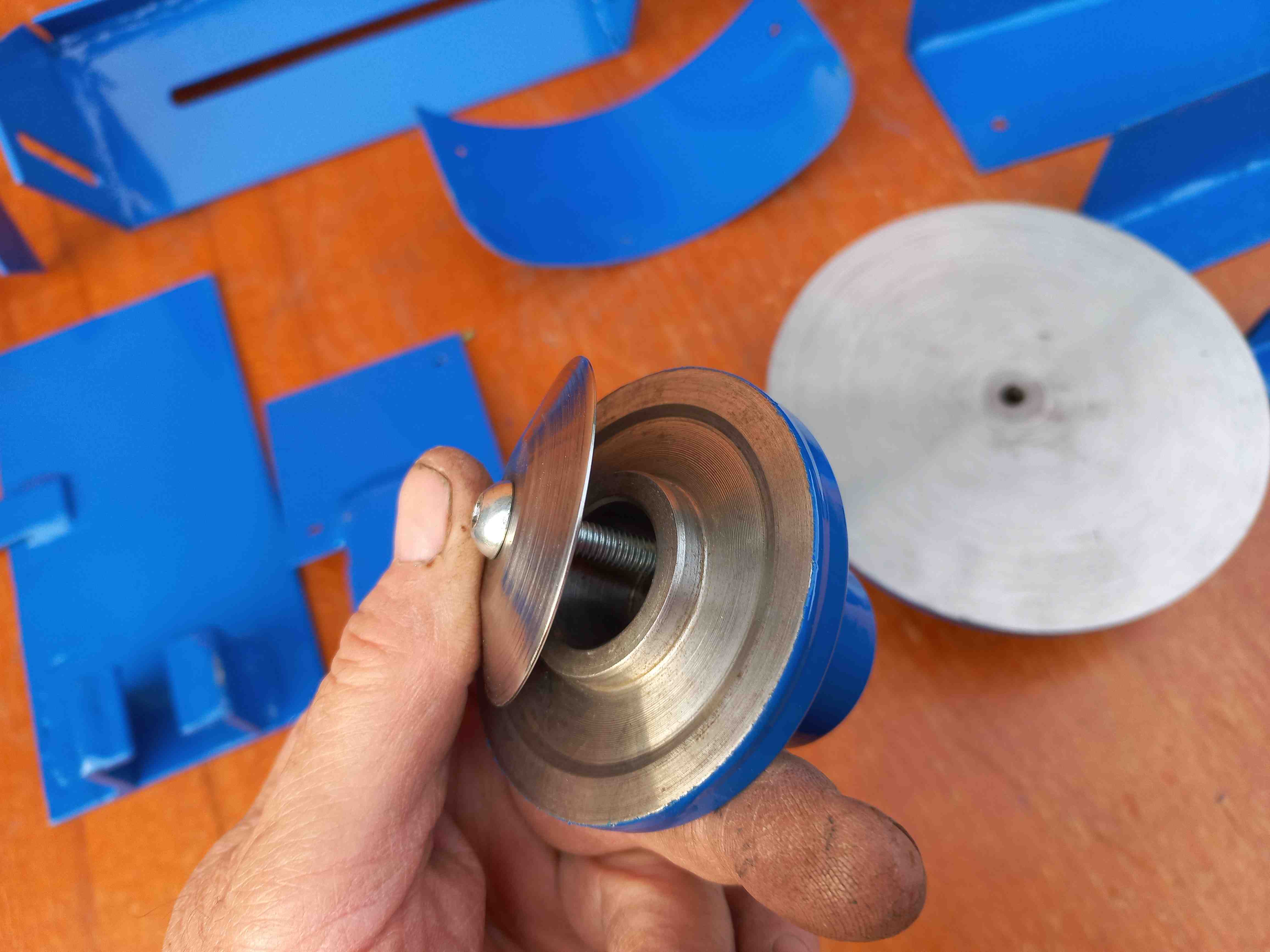

Дякую Вам за щіристь та пітримку Украіни.

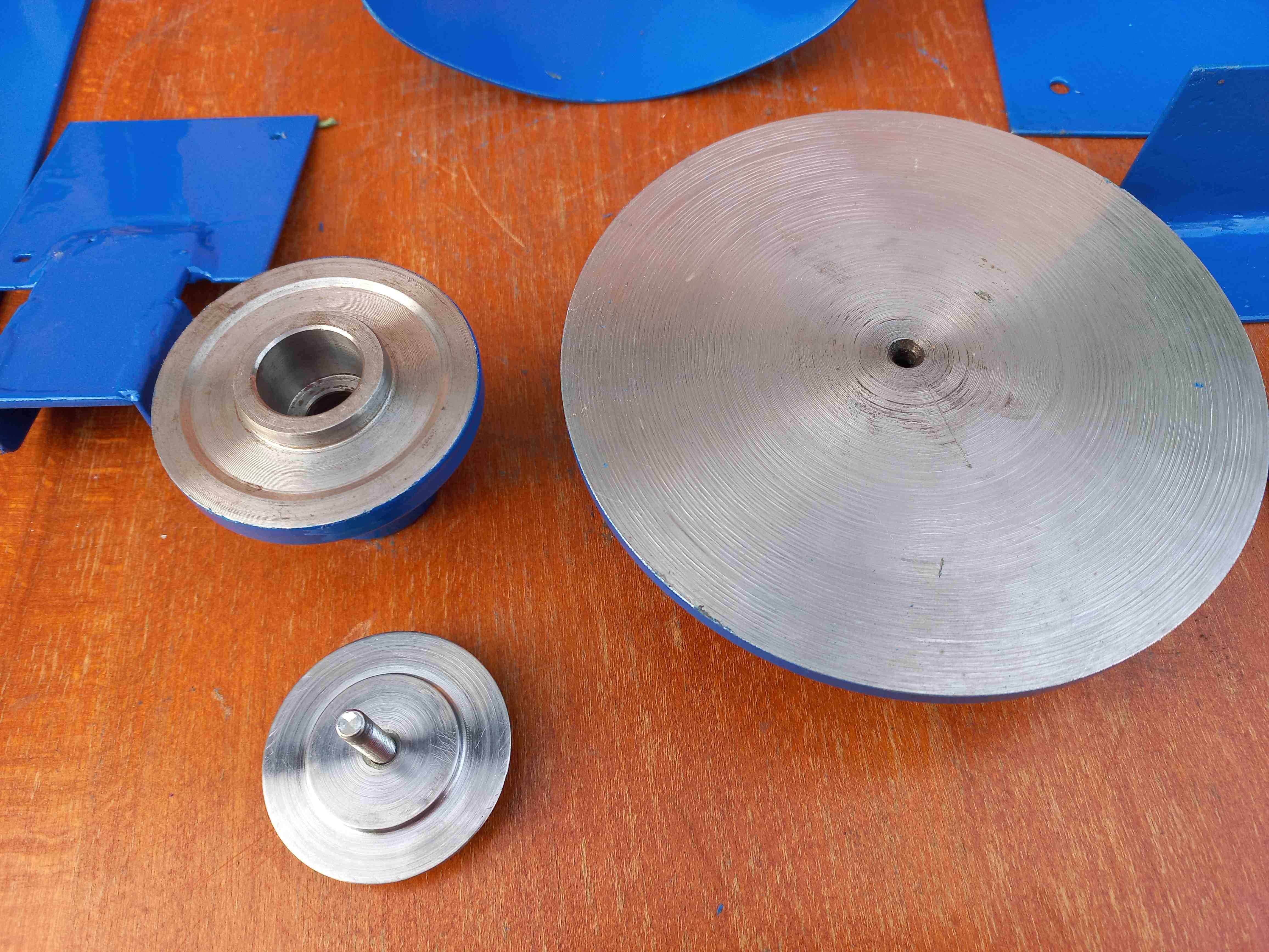

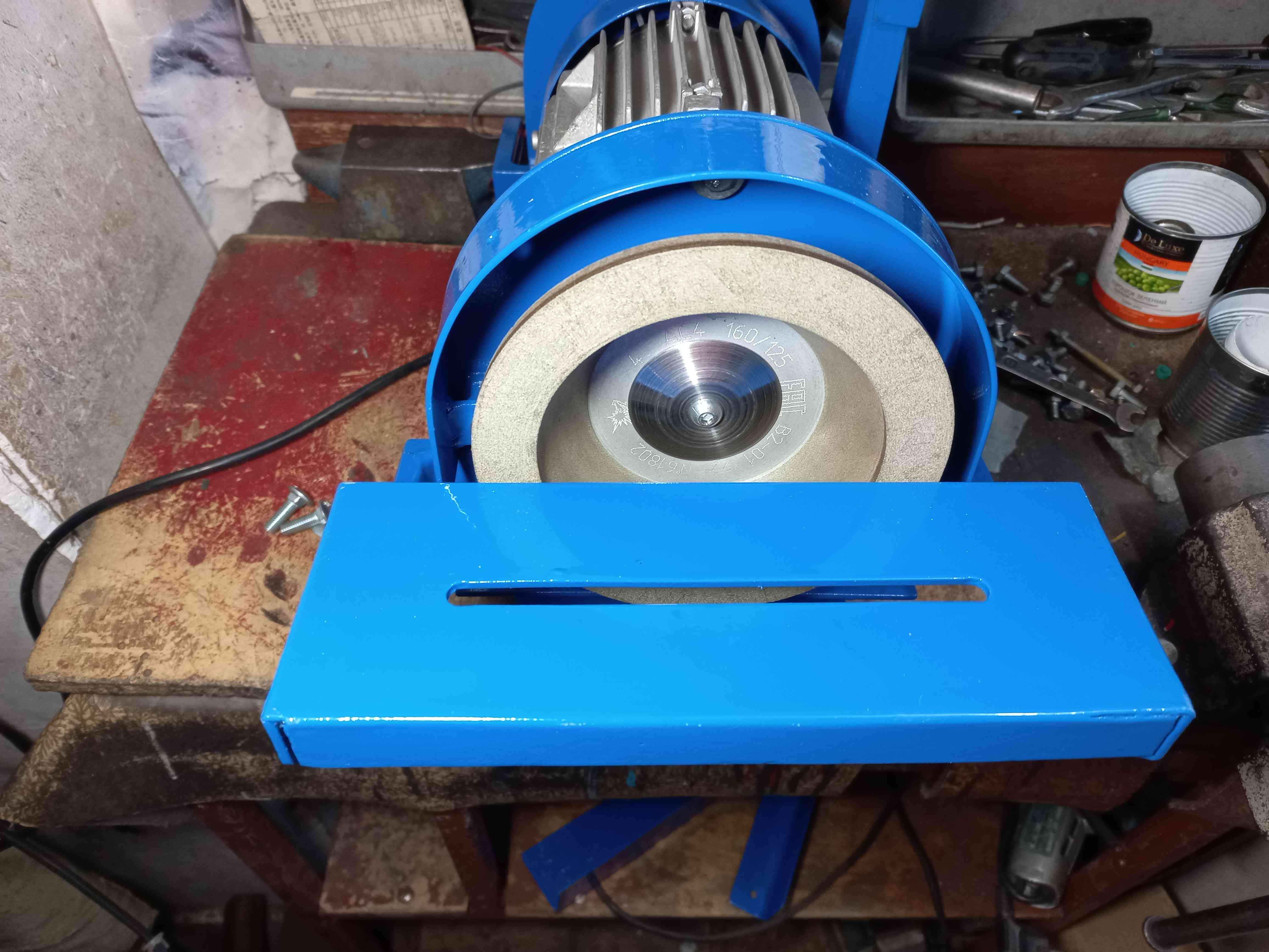

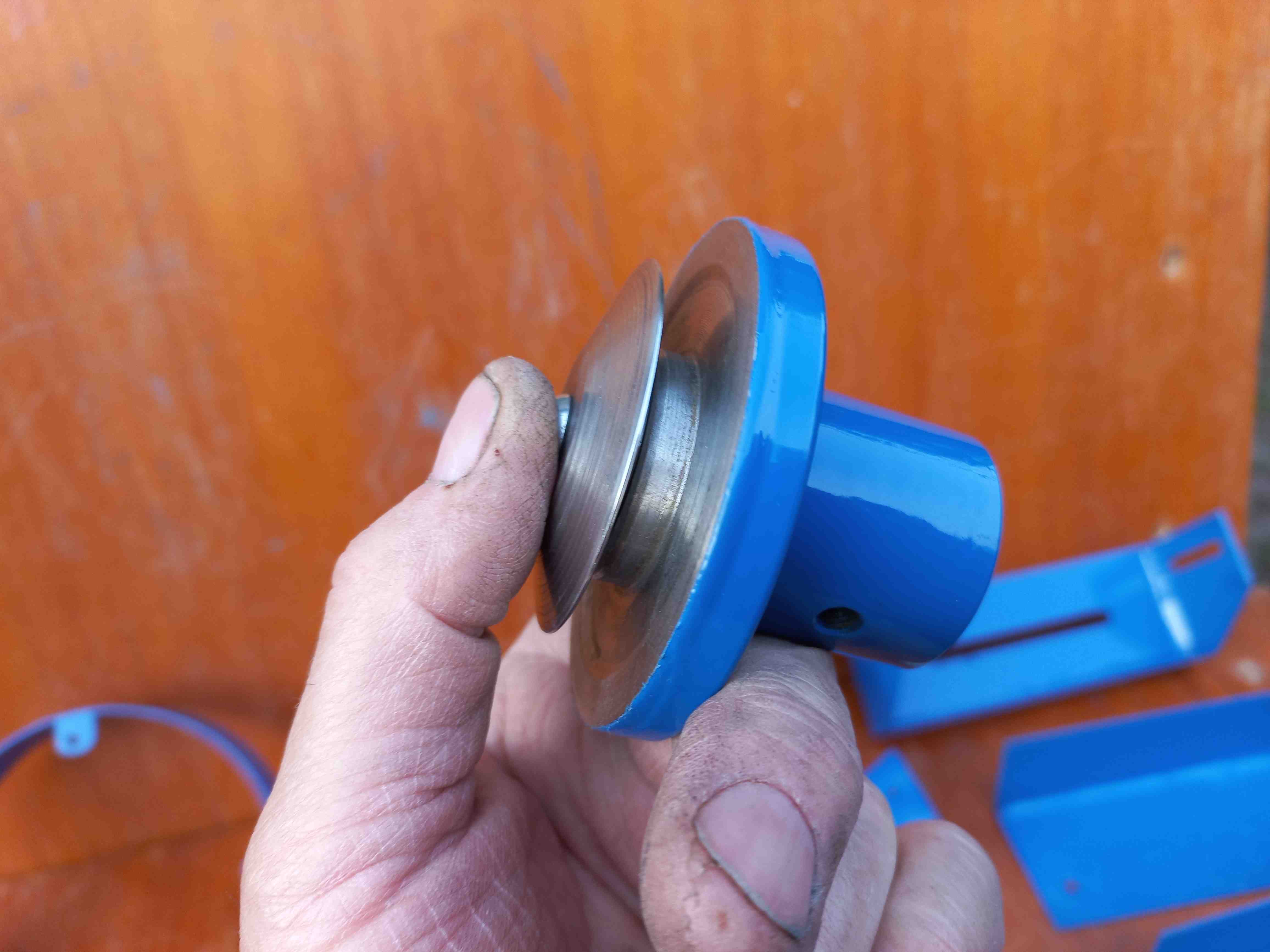

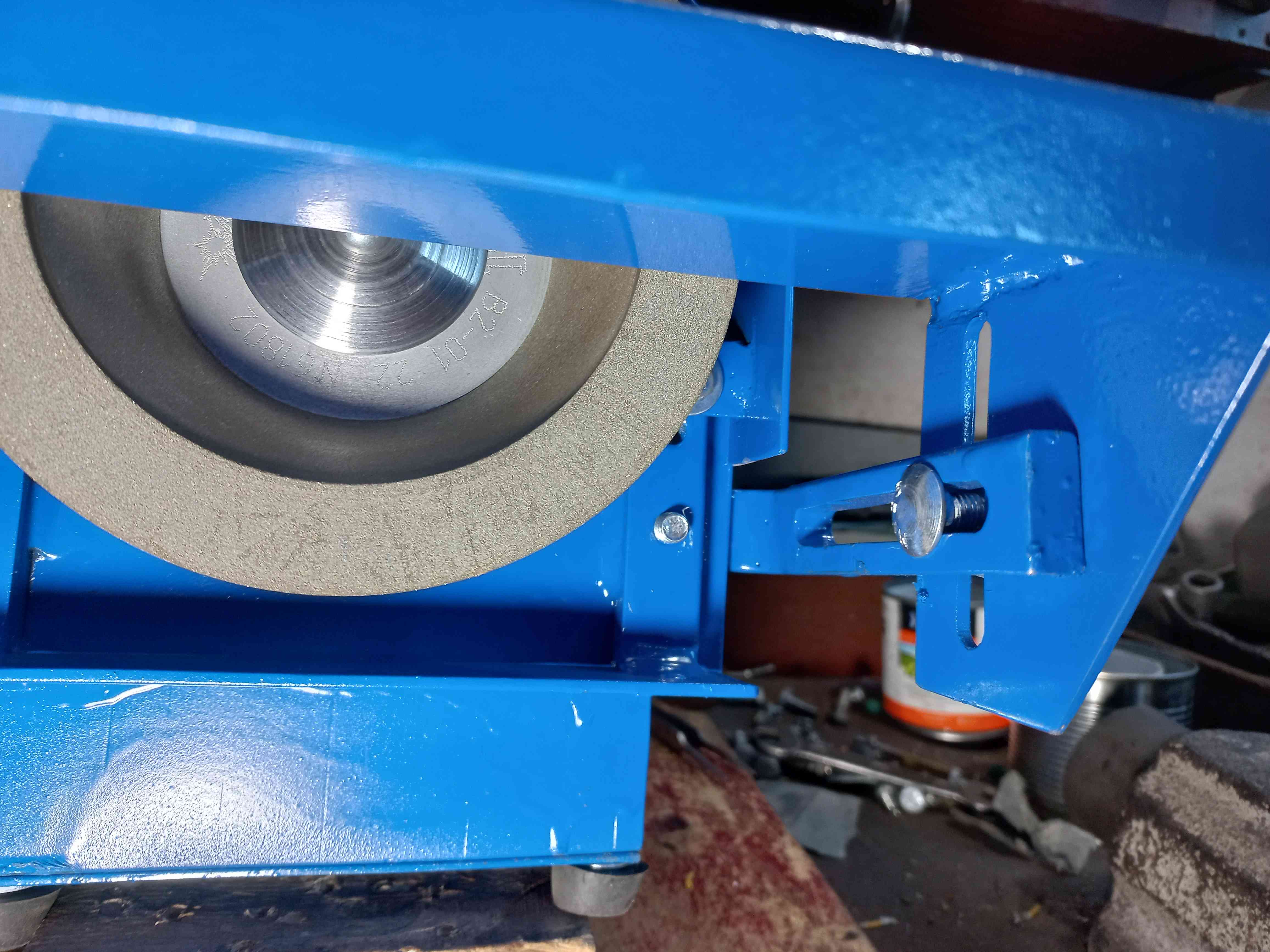

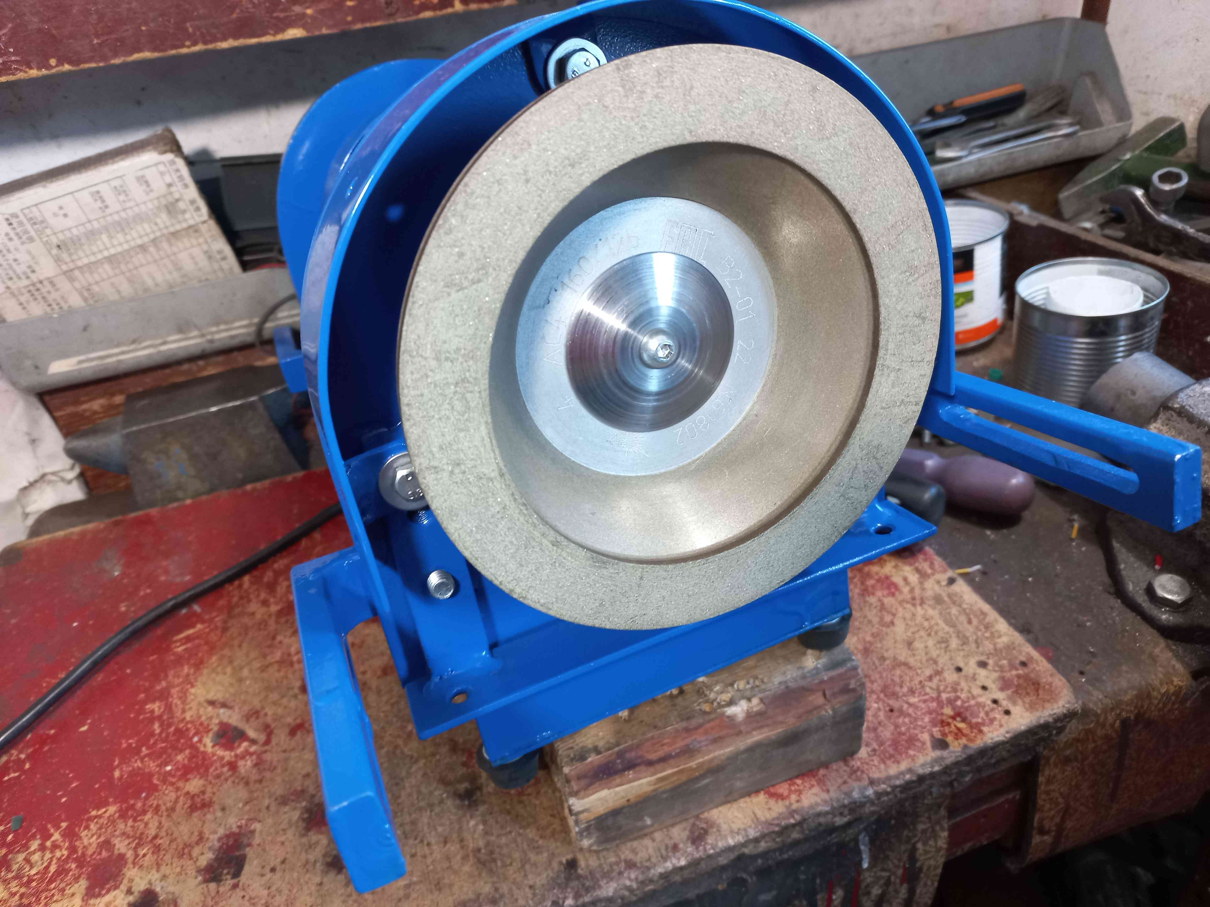

Що до того як тримается камінь на жидкіх цвяхах то будте впевнені .Тримается духе добре. До речі це не перша моя така конструкція з клеем жидкі цвяхи.
Едине треба брати той клей де найбільша вага витримки склееної поверхні. Рекомендую той де 50 кілограмів на сантиметр. Ще скажу що і сам камінь клеітся до металевого диска. Як правило металевий диск трохи меньший за камін.Діаметер диска у 120 меліметрів. раніше робив на 150 але практика показала що 120 мм диска достатьн'.
