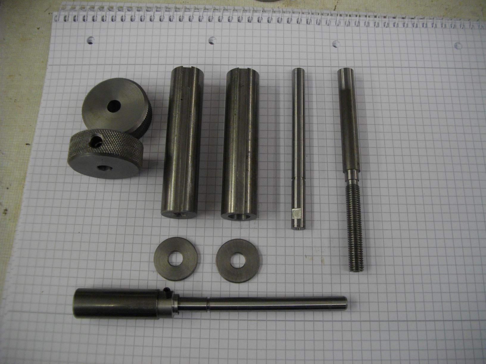

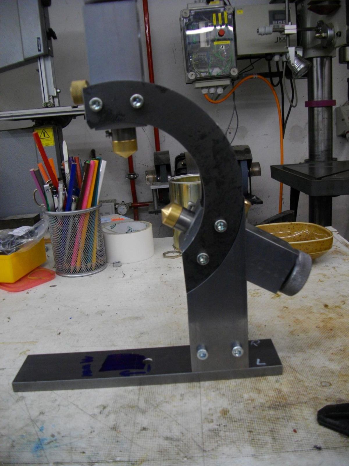

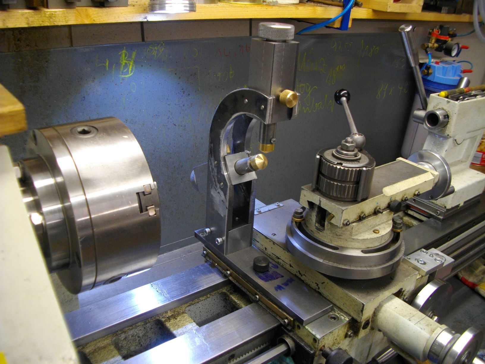

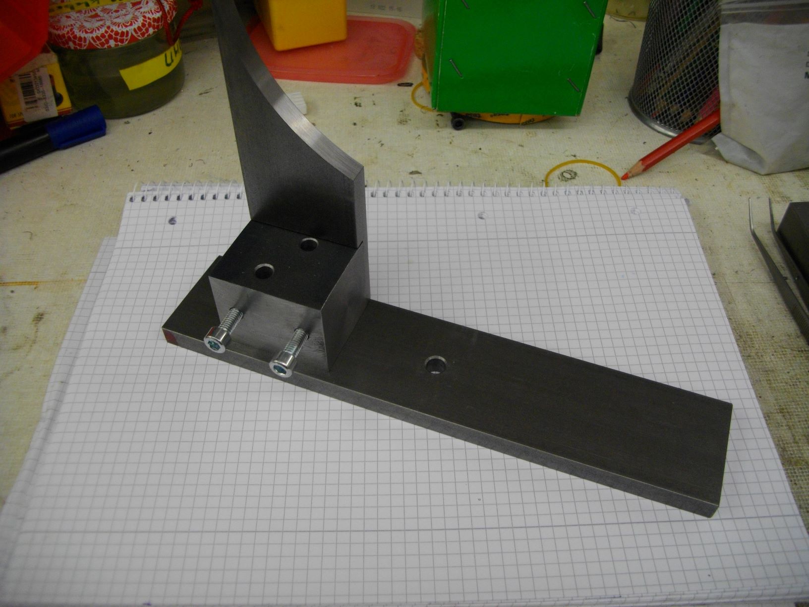

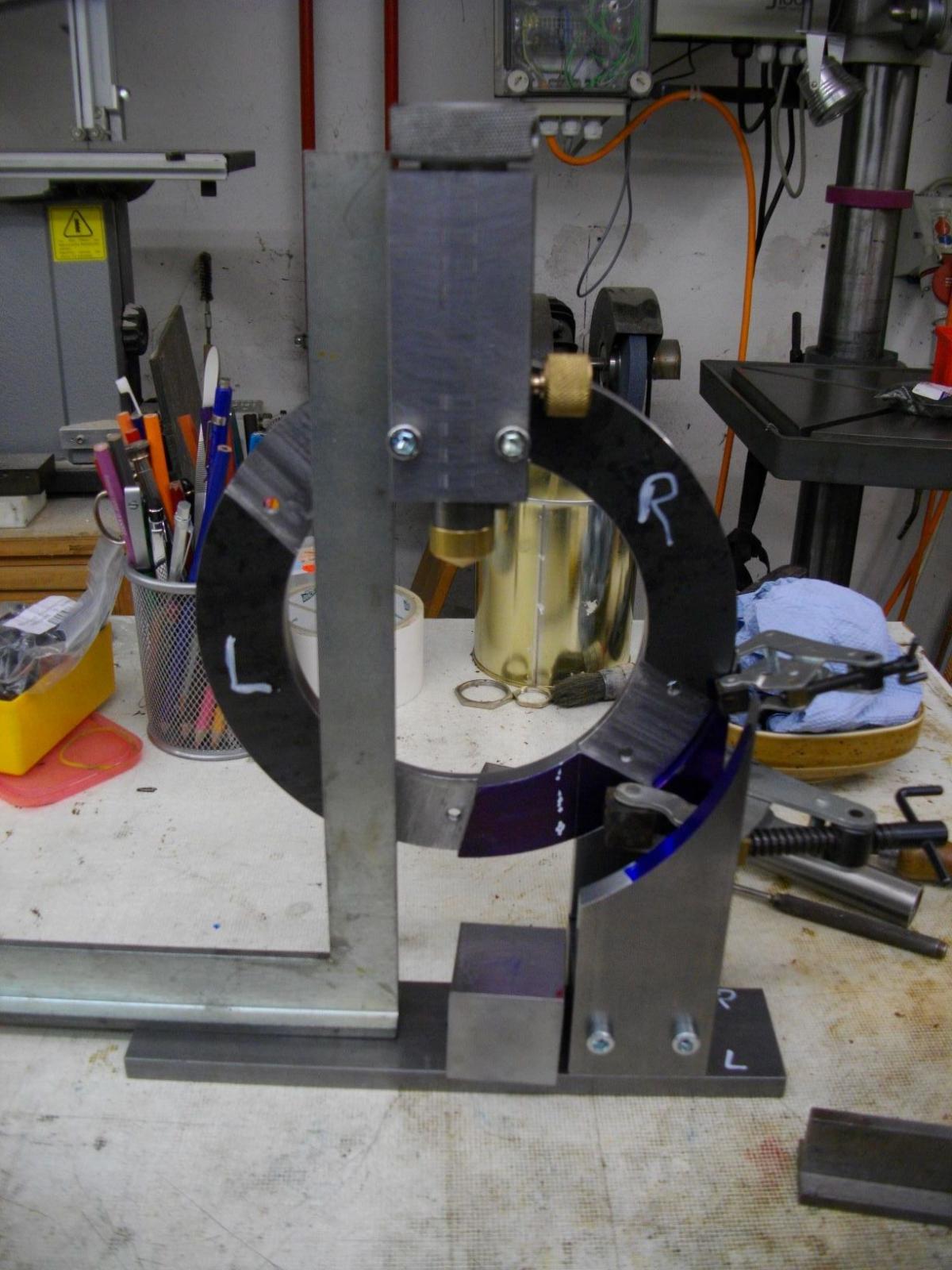

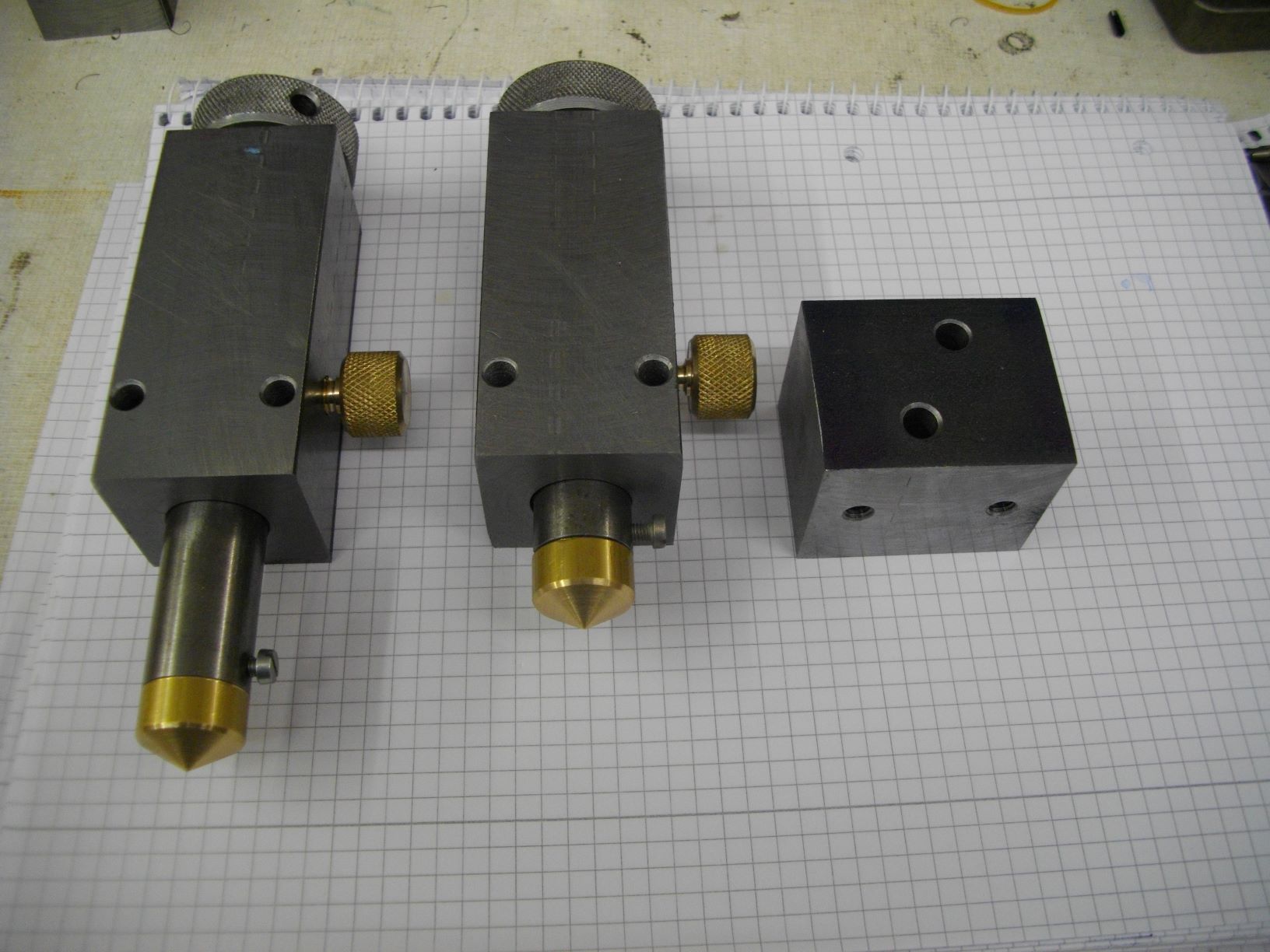

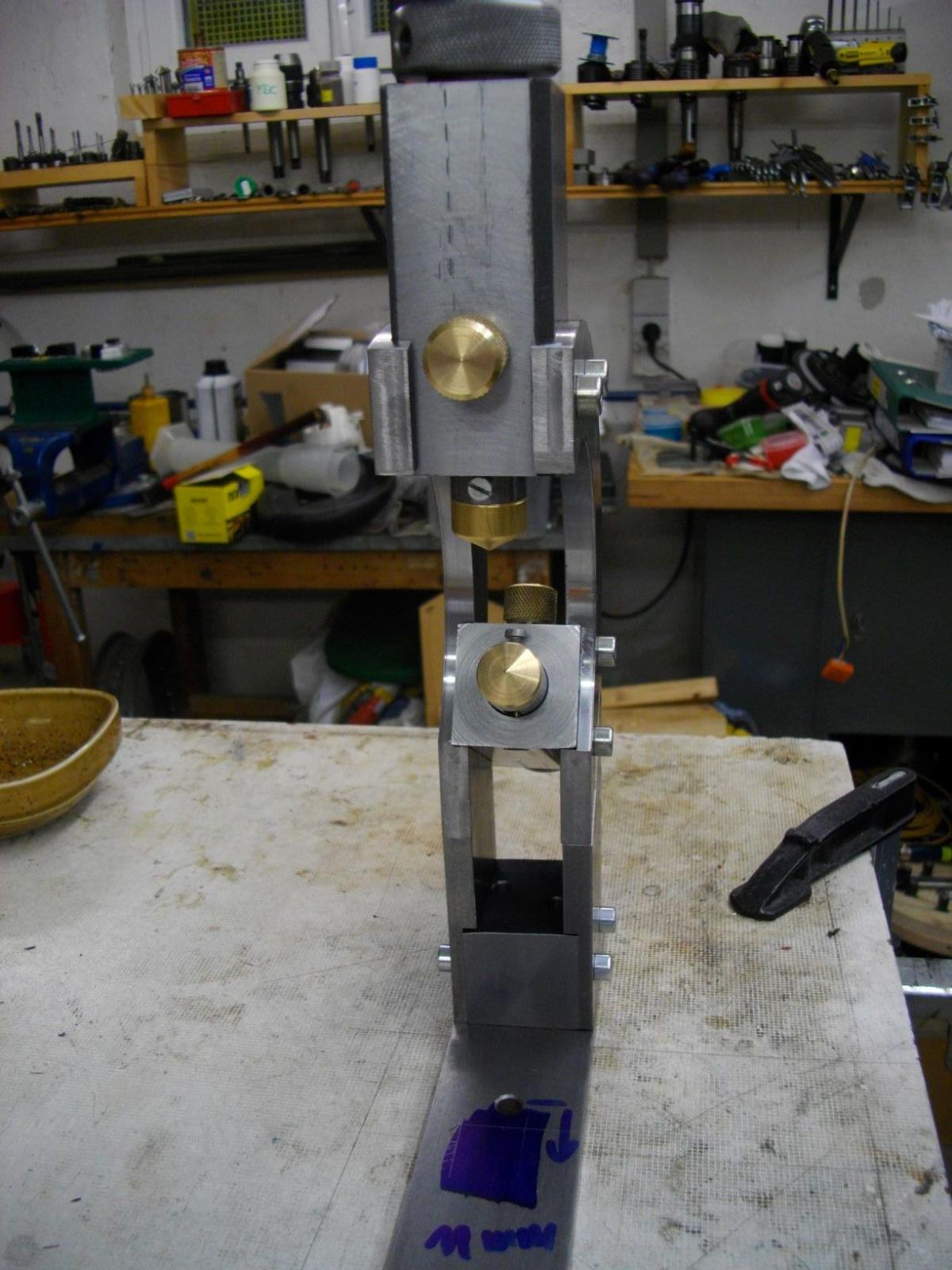

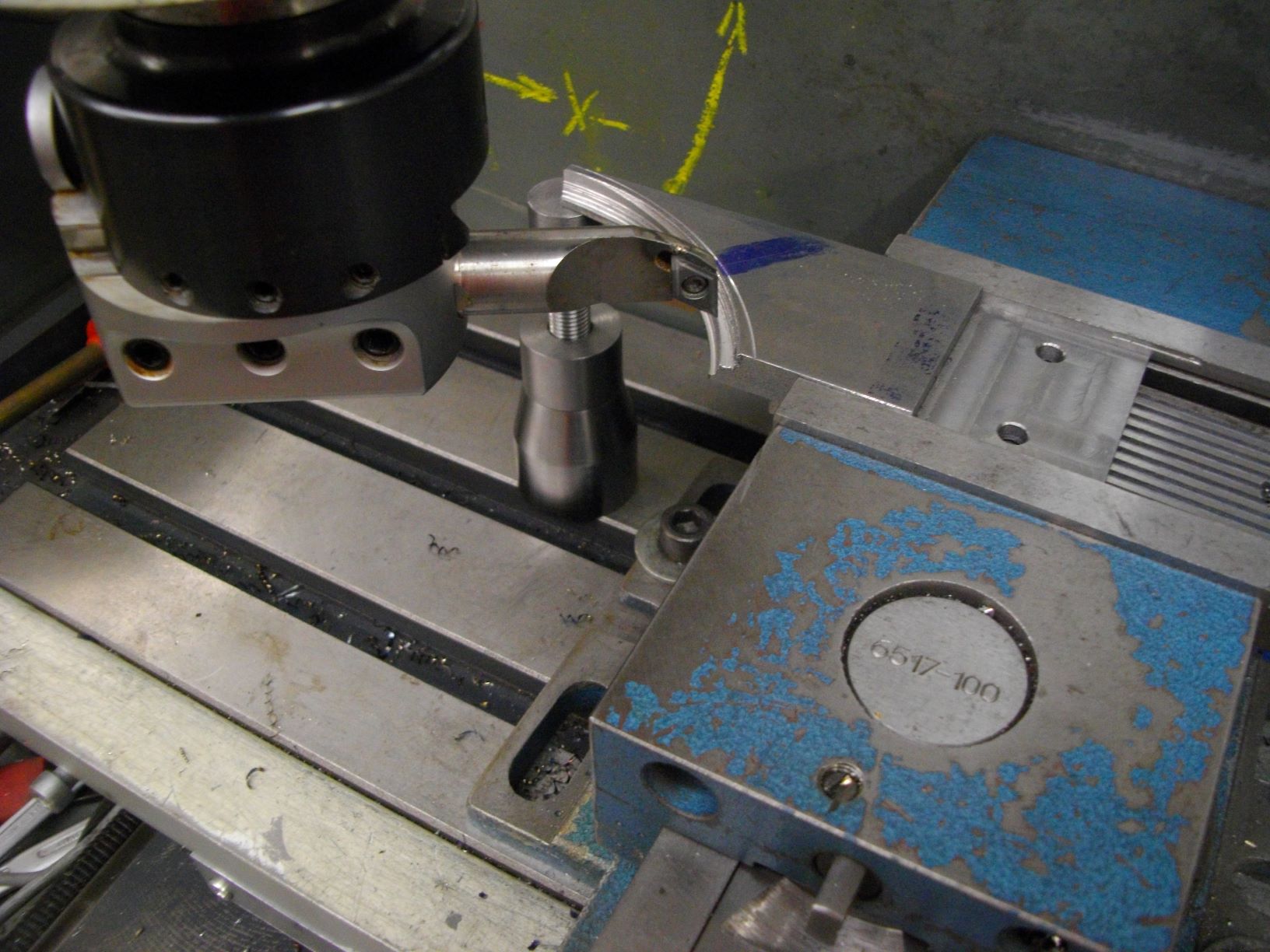

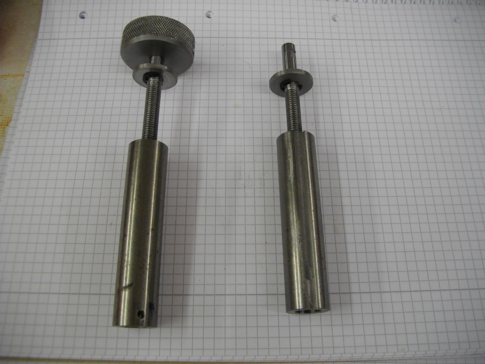

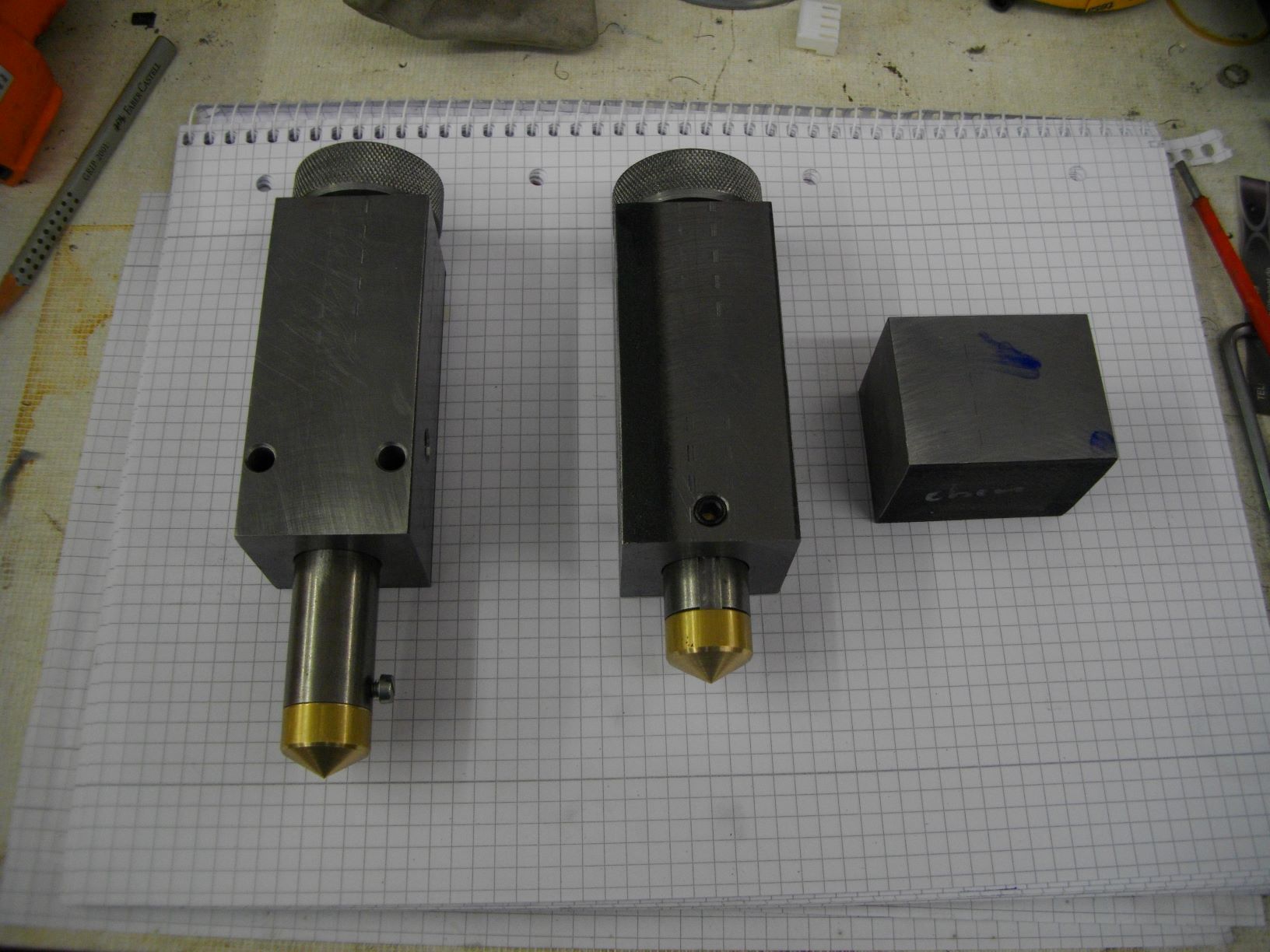

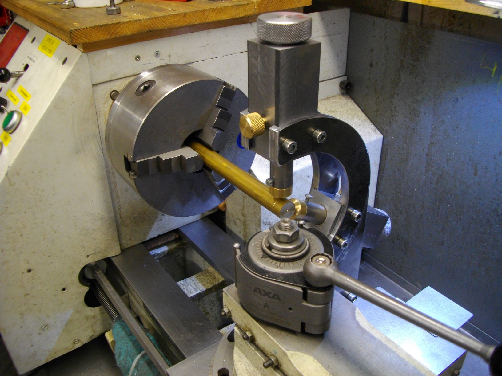

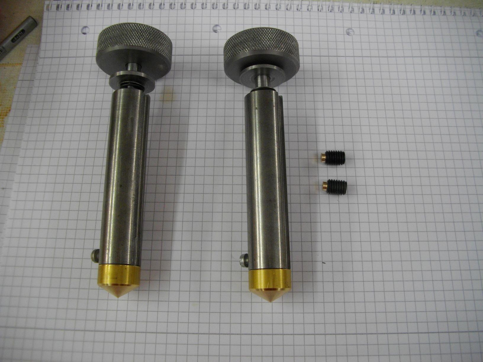

    mitlaufende Lünette
    mittlaufende Lünette für meine kleine Klippfeld Spitzenhöhe 320mm, ST37 gezogen, 50*10mm dick. Stahlronde 190mm Durchmesser ST37, komplett als |Ring gefräst (rechte und linke Seite) , dann zerteilt, bearbeitet und verschweißt. Zusteller 40*40*90 , Zylinder 20mm, Zustell-Gewinde M8 Links, Handraddurchmesser 40mm, gerändelt,
    glg
    punticek
