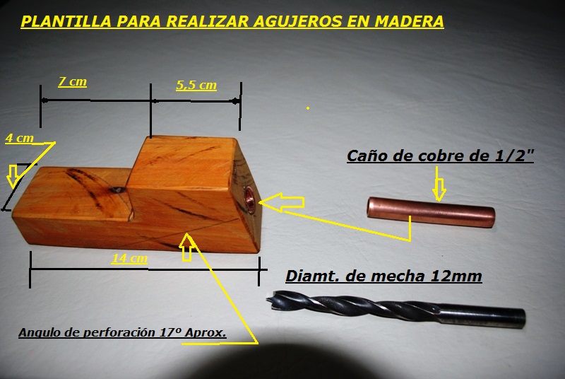

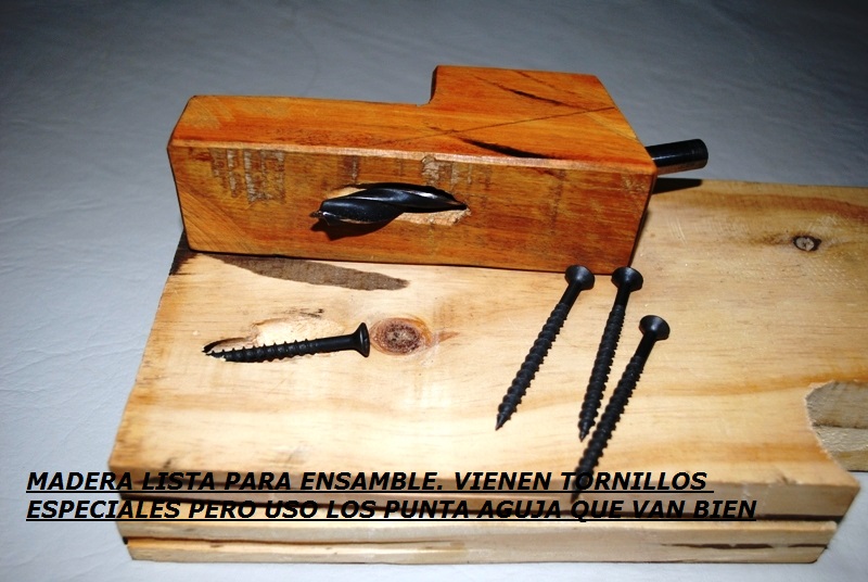

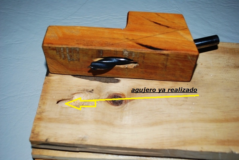

Presento a continuación una plantilla para realizar agujero confeccionada en madera semidura y caño de cobre de 1/2" (que se usa en refrigeración) con resultados satisfactorios y como siempre con materiales en dehuso. Este implemento se usa con tornillos especiales pero da buen resultado los punta aguja.Attachment 13431Attachment 13432Attachment 13433
