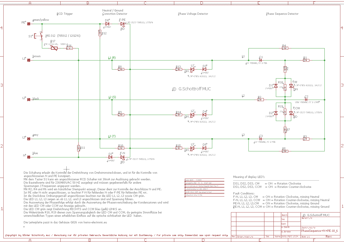

Rotation indicator + N, PE, 30 mA RCD test
Hallo, dies ist ein älteres Design eines 3-Phasen-Steckdosenprüfers, einschließlich Prüfung von Neutral und Grond-Ameisen-Testknopf für 30-mA-RCD. Es ist sehr nützlich und zeigt eine einfache Anzeige. Die mittlere Linie bestehend aus drei grünen LED zeigt Linien an, wenn sie leuchten. Ein grünes Dreieck mit den 3 Groundline-LEDs plus der CW-LED grün zeigt die Richtung nach rechts an. Wenn es eine grüne 3 LED-Grundlinie plus eine rote LED CCW anzeigt, ist die Richtung links. Wenn Sie also ein grünes Dreieck sehen, ist die Steckdose vollständig mit L1, L2, L3, Neutral und Masse verbunden. Jede rot leuchtende LED auf der linken oder rechten Seite in der unteren Zeile zeigt einen fehlenden Neutralleiter oder Masse an. Die mittlere rote LED zeigt die CCW-Richtung an. Zusätzlich gibt es einen Prüfschalter für RCD, durch Drücken dieser Taste wird der RCD betätigt und schaltet die Versorgung ab. Wenn keine Reaktion erfolgt, gibt es 4 Möglichkeiten, 1. RCD check function 2. RCD has higher value than 30 mA, check RCD 3. No RCD installed 4. Check Supply line
