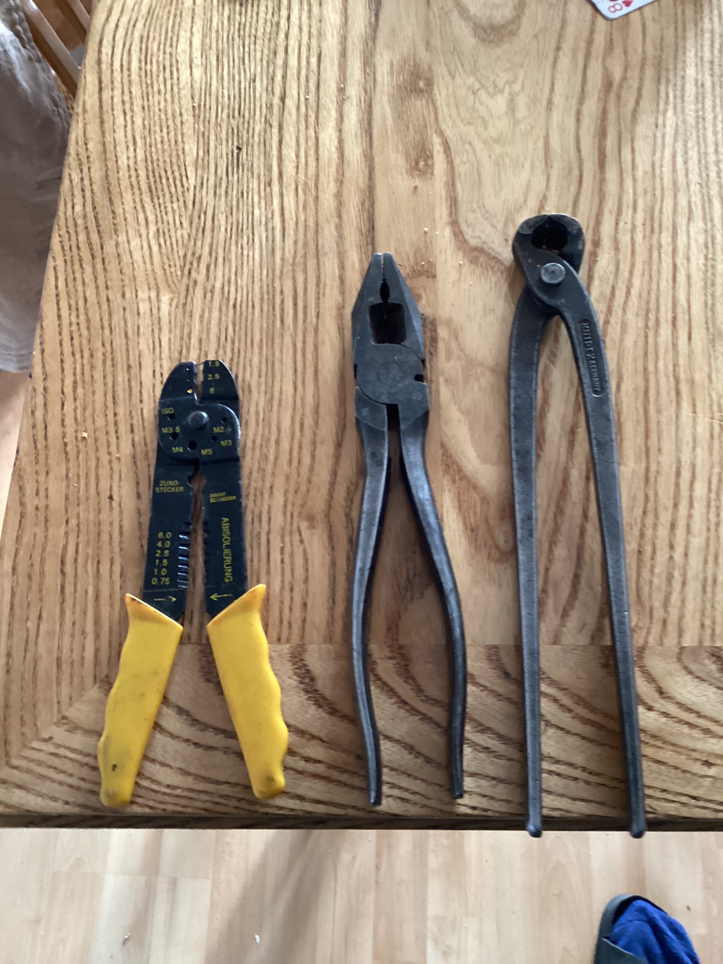

Hallo,
ich benutze seit Jahrzehnten eine einfache billige Crimpzange für diesen Zweck.
zum Beispiel diese für M3 bis M5 Gewinde, gibt es auch für zöllige Gewinde:
https://www.amazon.de/InLine-43054-C...s%2C529&sr=8-2
Zum crimpen benutze ich jedoch bessere Zangen, zum Abisolieren ist diese gut, sehr gut jedoch zum kürzen von Schrauben, da diese in das vorhanden Gewinde eingeschraubt werden und dann abgeschert werden. Beim herausdrehen wird das Gewinde nachgeformt und kann direkt ohne Nachbehandlung neu eingeschraubt werden.
