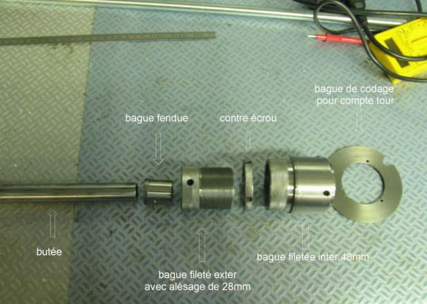

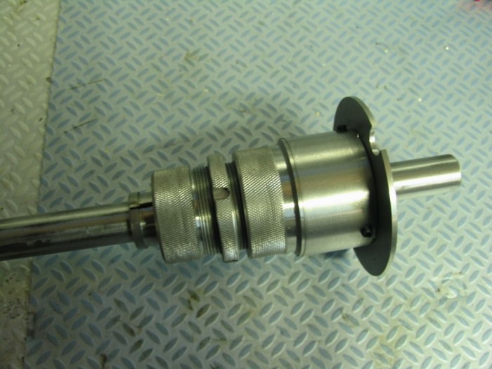

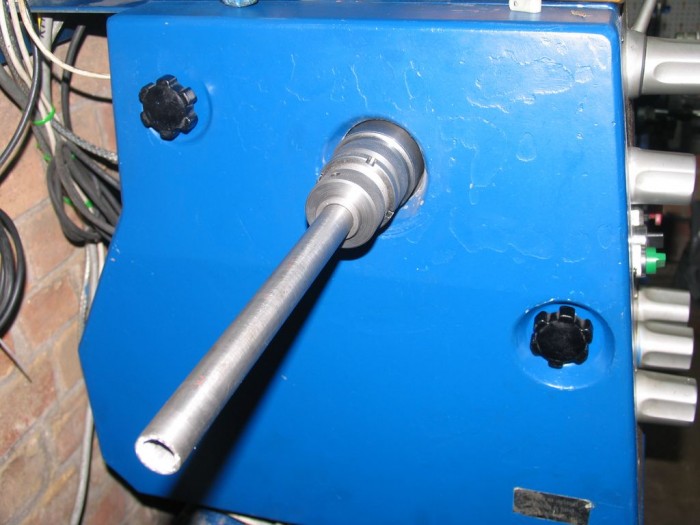

    une butée de broche home made
    Vouloir c'est pouvoir
