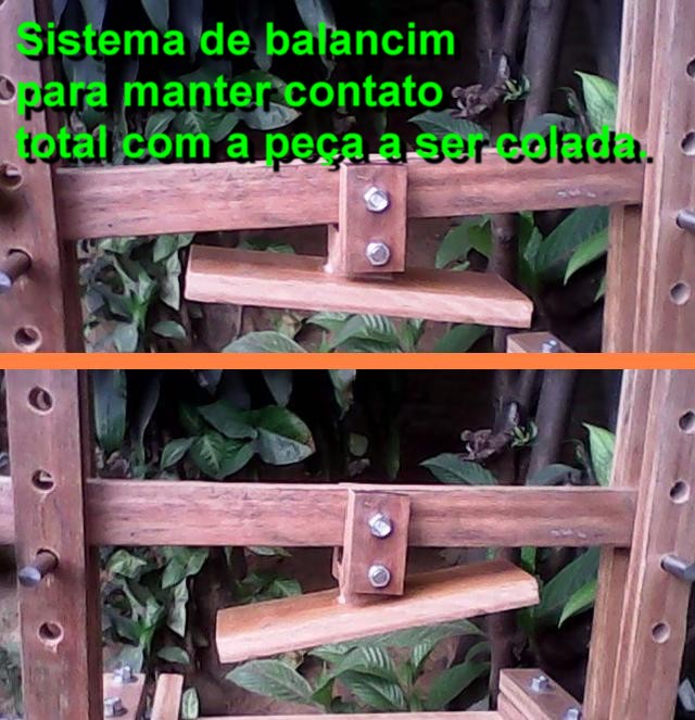

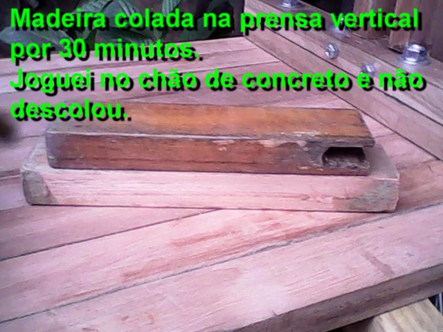

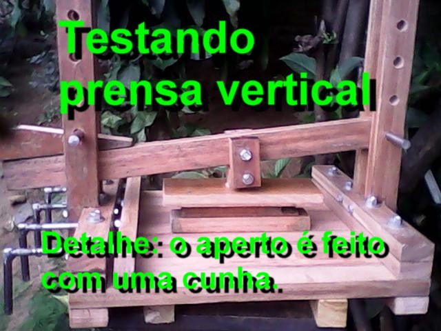

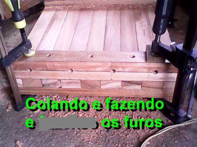

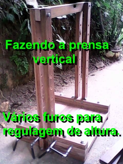

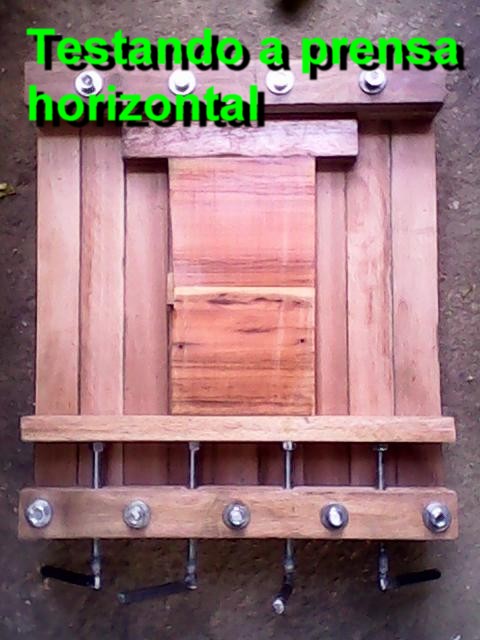

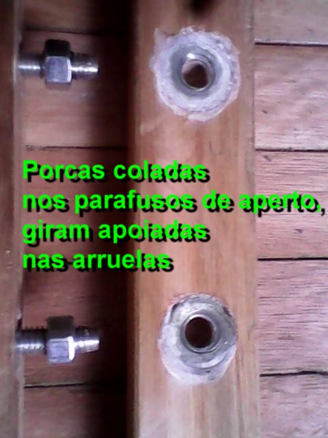

    Combo prensa para colagem de madeira, tanto na vertical como na horizontal.Combo prensa vertical/horizonta caseira-prensa-003.jpgCombo prensa vertical/horizonta caseira-prensa-008.jpgCombo prensa vertical/horizonta caseira-prensa-011.jpgCombo prensa vertical/horizonta caseira-prensa-013.jpgCombo prensa vertical/horizonta caseira-prensa-014.jpgCombo prensa vertical/horizonta caseira-prensa-015.jpgCombo prensa vertical/horizonta caseira-prensa-017.jpg
    Simplicidade sempre!
