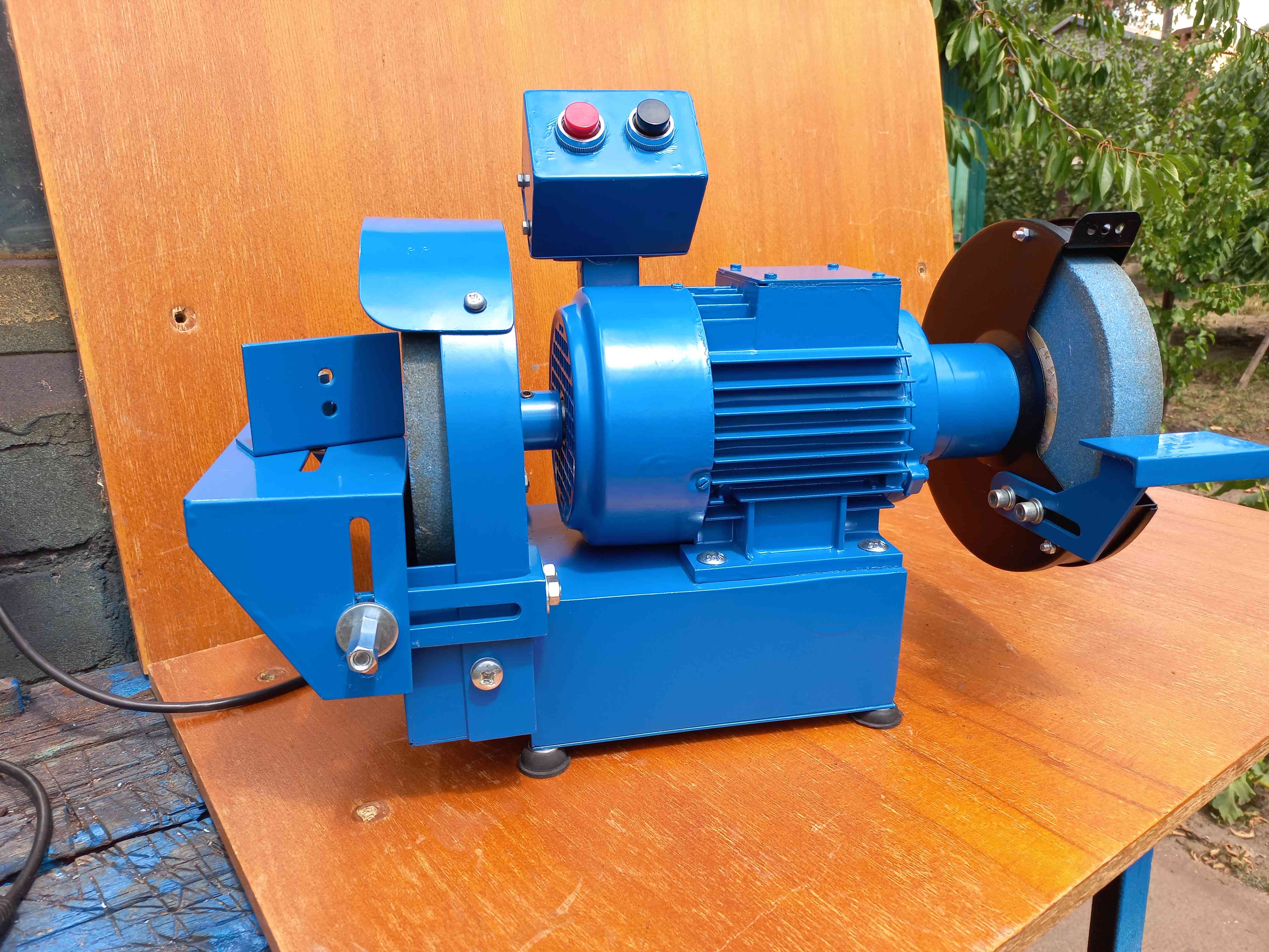

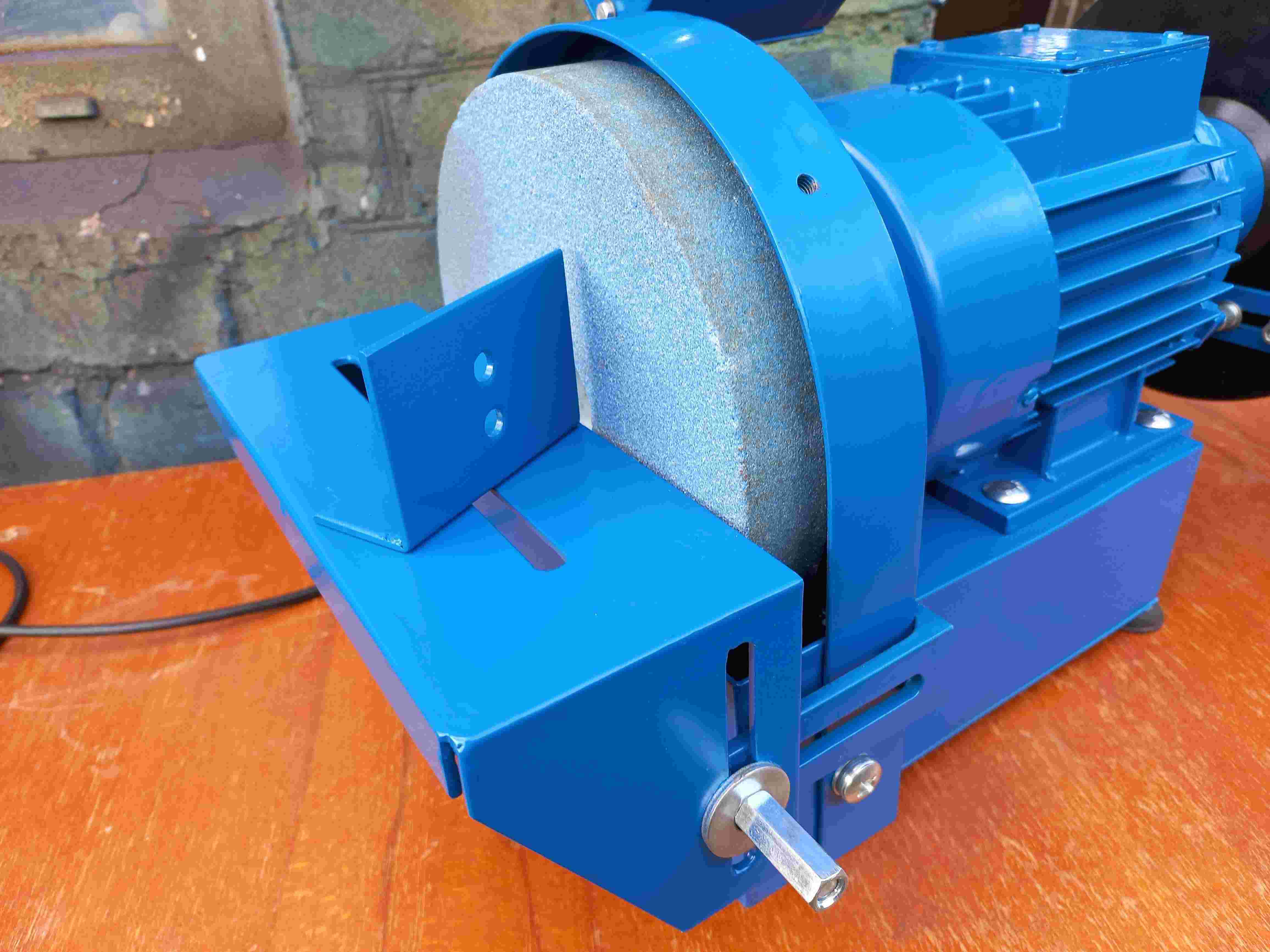

    What do you mean when you say such a wheel will stand on its side? No offense intended, but a little confused by that statement.

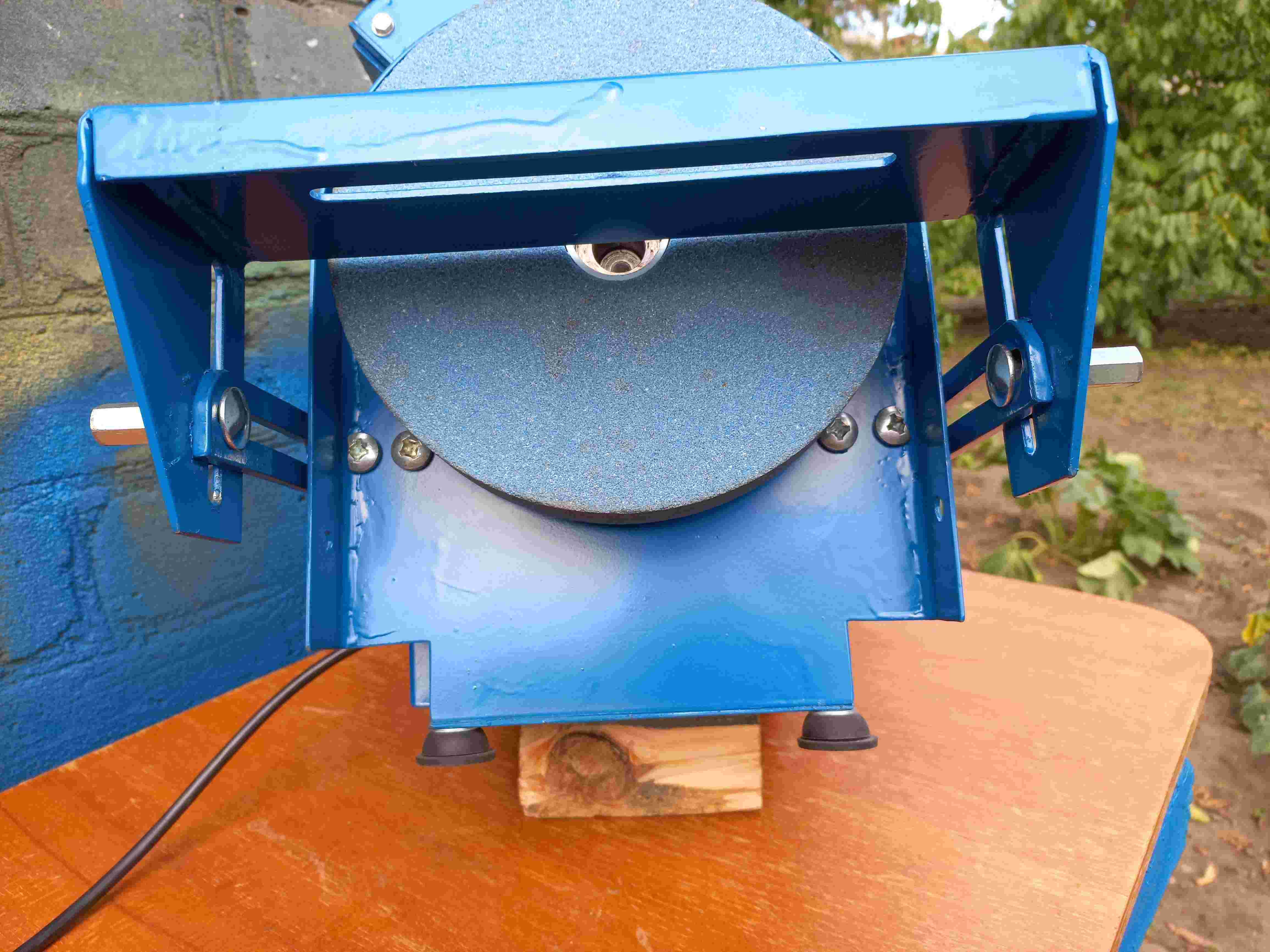

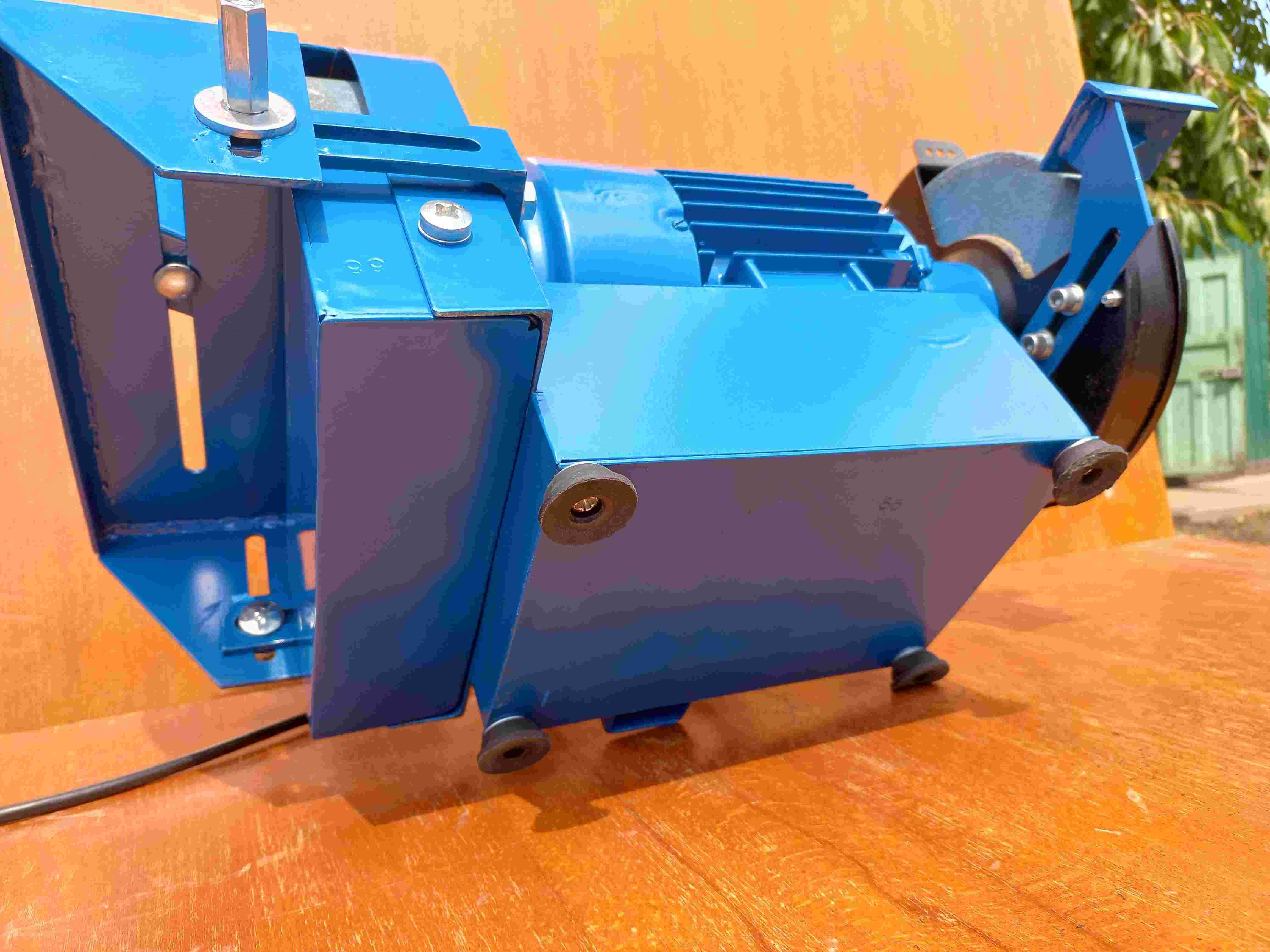

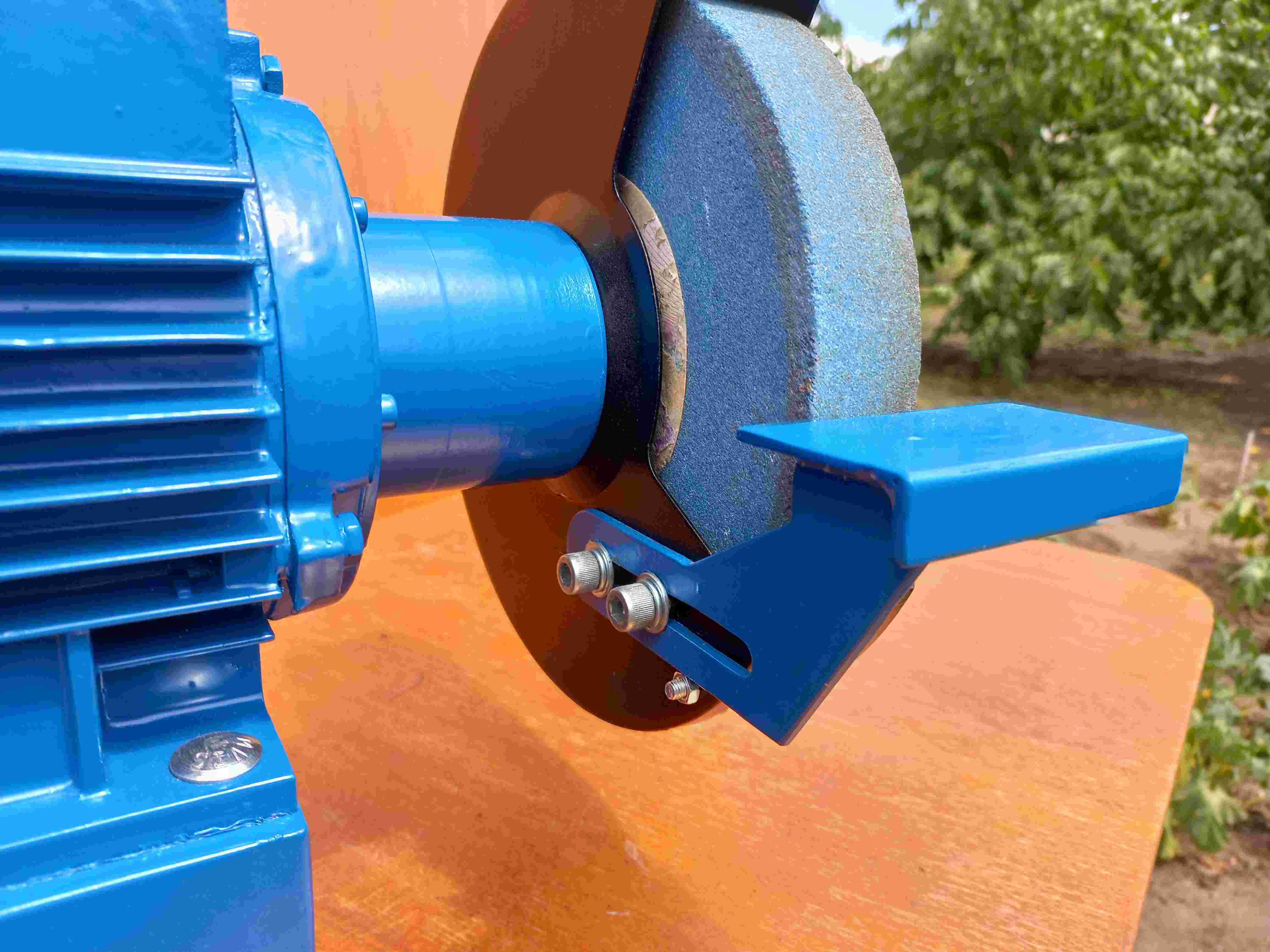

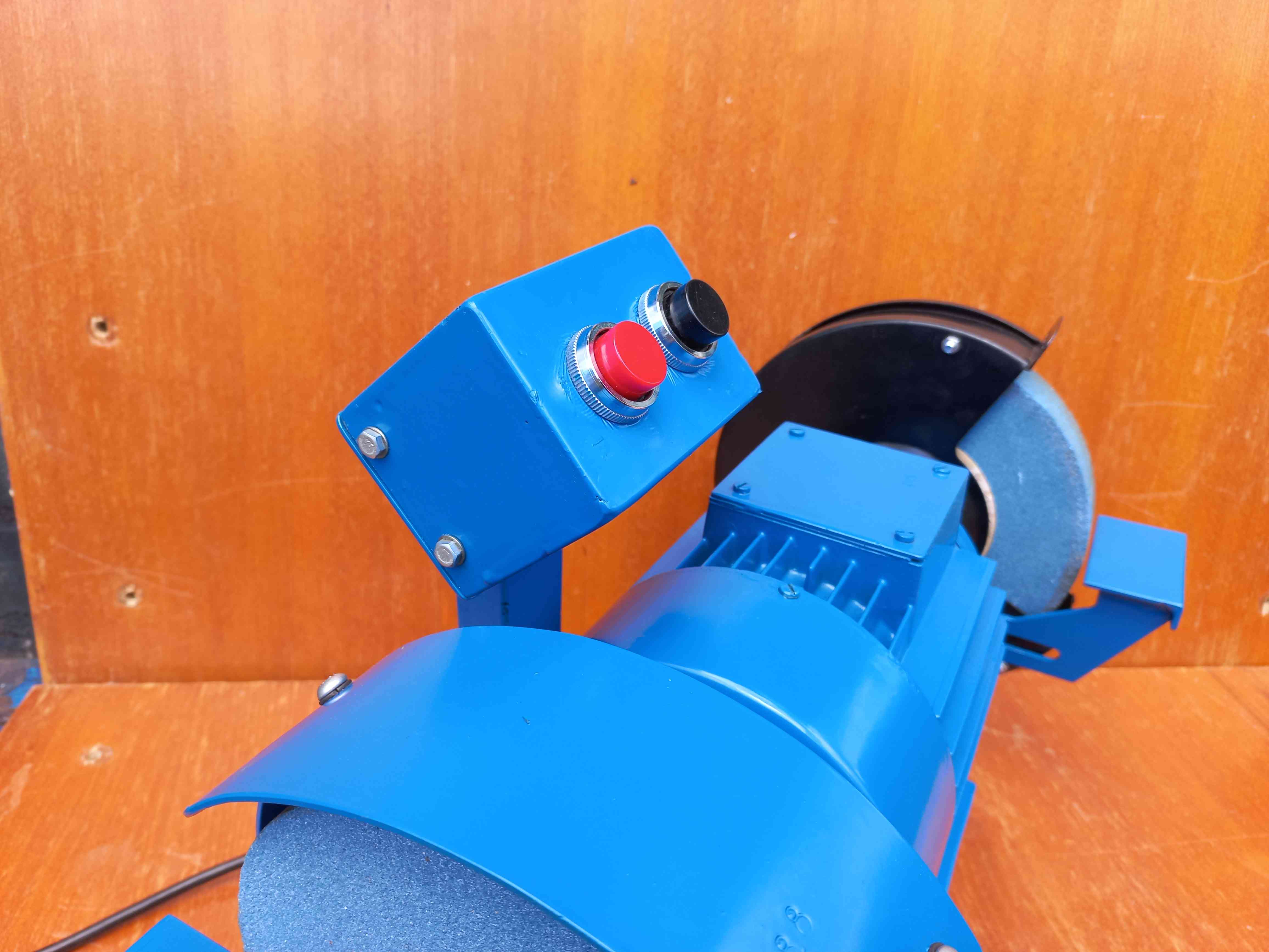

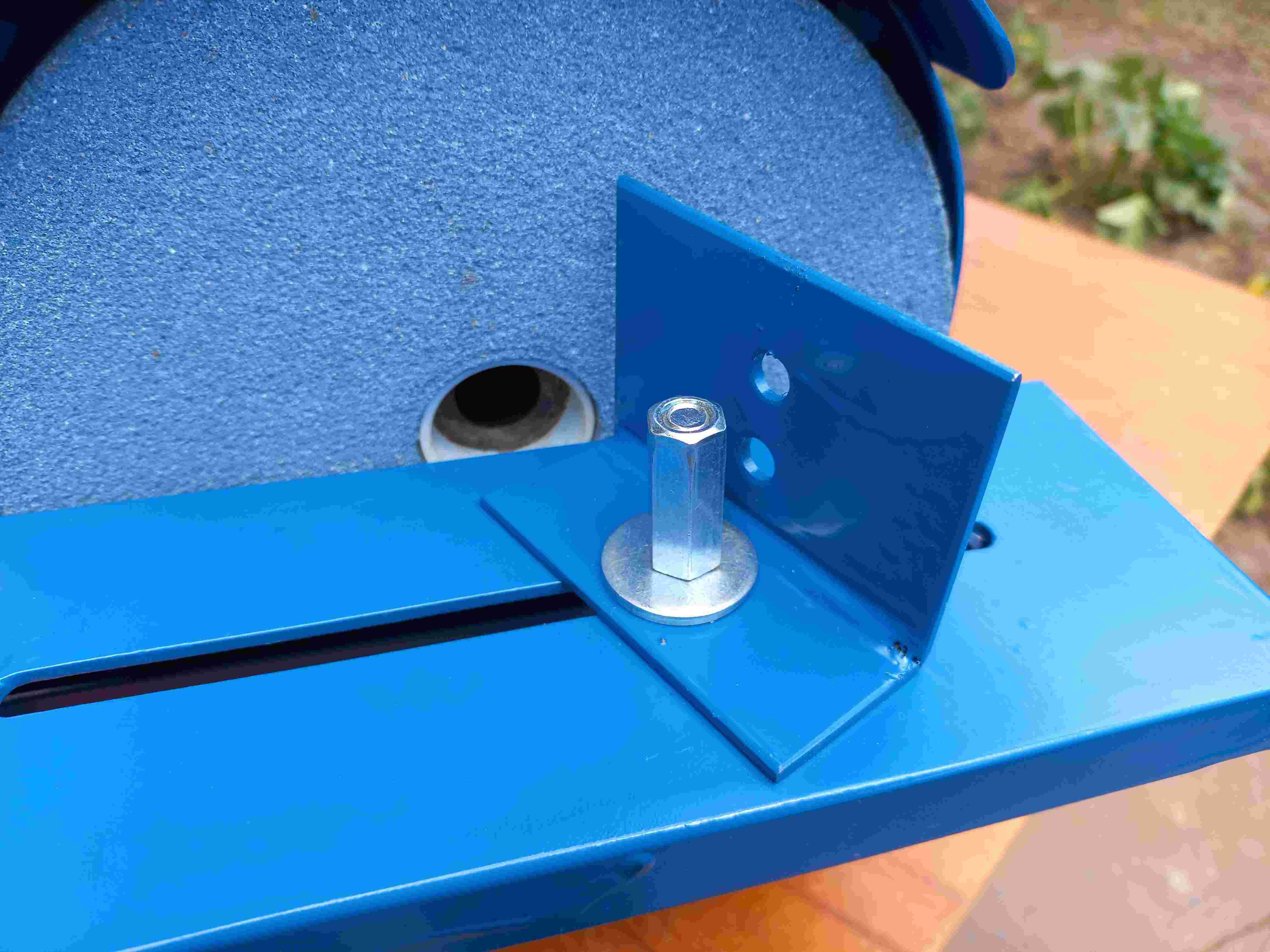

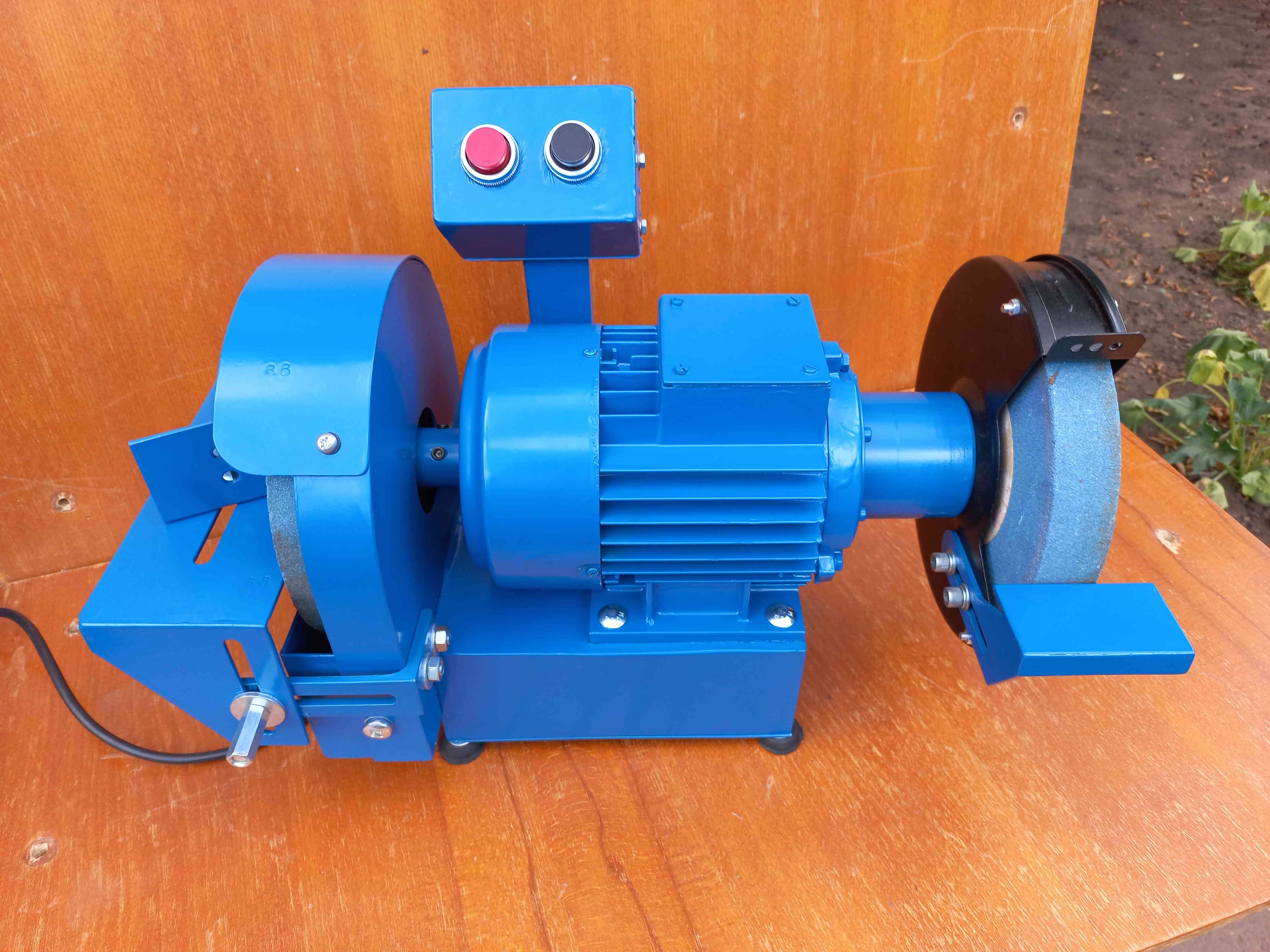

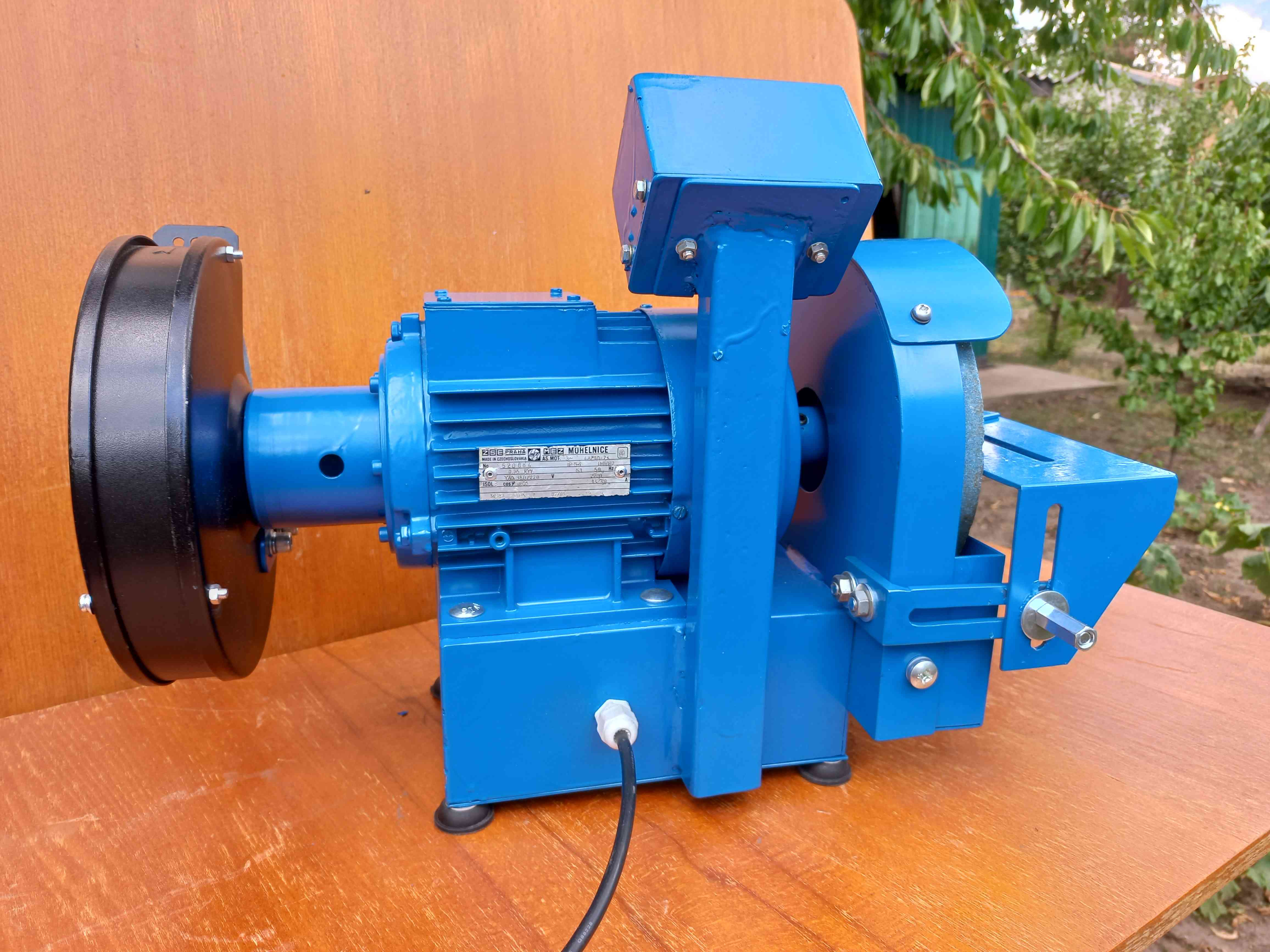

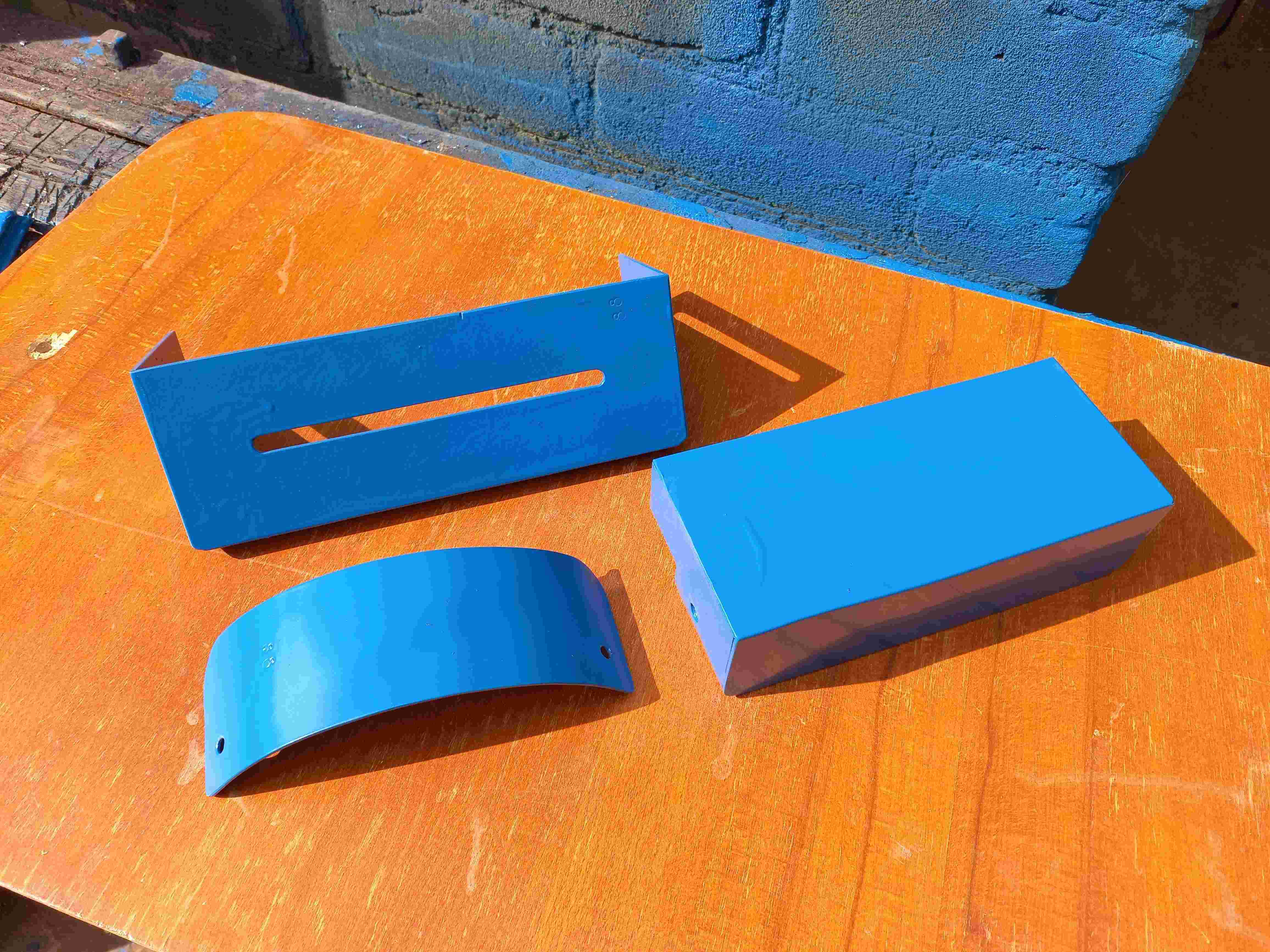

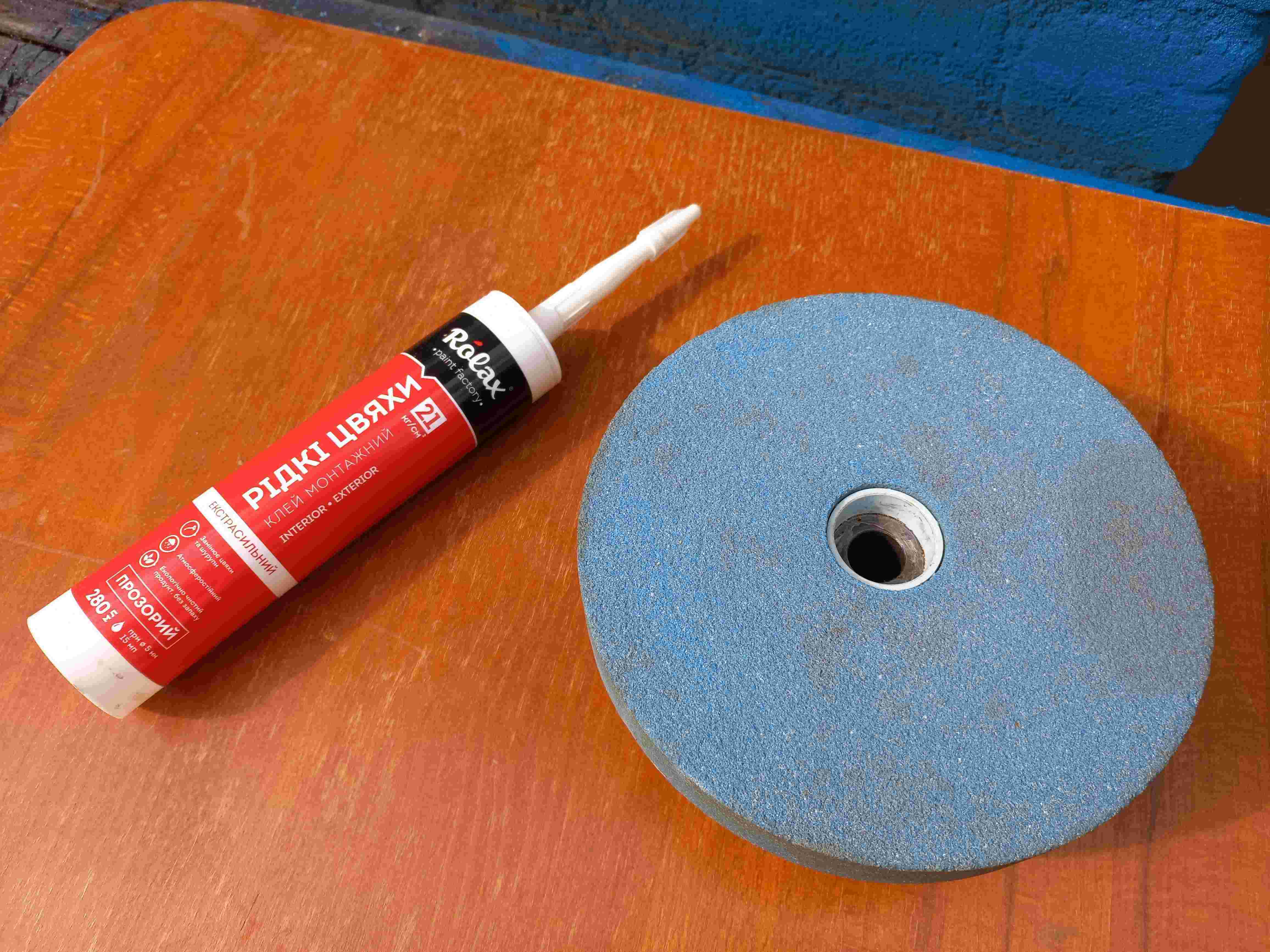

    I meant that on one side of the electric motor there will be a diamond cup and on the other side a grinding disc. How it will look look at the photo.
    I like to do bench grinders-01.jpgI like to do bench grinders-01.jpgI like to do bench grinders-00.jpgI like to do bench grinders-01.jpgI like to do bench grinders-00.jpgI like to do bench grinders-00.jpg

    2. I have been wanting a grinder with a cupped wheel for a long time. My reading has made me wonder if CBN wheel would be better for my needs than diamond.
    2. Я давно хочу болгарку з чашоподібним колесом. Моє читання змусило мене задуматися, чи буде колесо CBN кращим для моїх потреб, ніж алмаз.
    2. yo davno khochu bulgarku z chashopodibnim colesom. moye chitannya zmusilo mene zadumatis, chee bouday colleso CBN krashchim dlia moich potreb, nizh almaz.

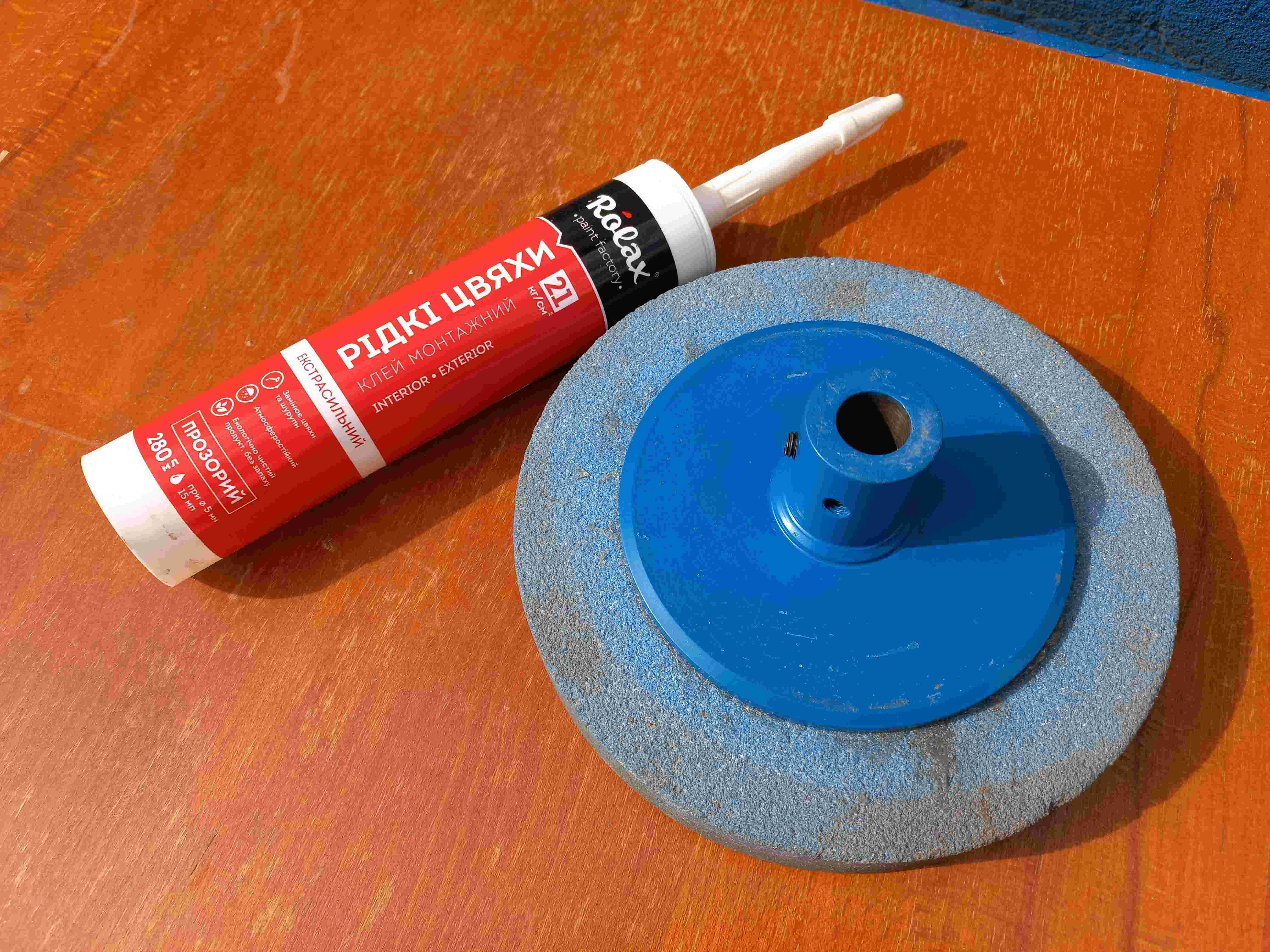

    3. It took me some time to look through all 19 pages of this thread. One thing that caught my eye was gluing a regular grinding wheel to a disk so you can grind on the flat side of the wheel. Did this work well? I would worry about doing that, but I like that idea.
    3. Мені знадобився деякий час, щоб переглянути всі 19 сторінок цієї теми. Одна річ, яка потрапила мені на очі, - це приклеювання звичайного шліфувального круга до диска, щоб ви могли шліфувати на плоскій стороні колеса. Чи добре це спрацювало? Я б турбувався про це, але мені подобається ця ідея.
    3. meni znadobivsja deyakiy chas, schob pereglanuti vsi 19 storinok tsiei theme. odna rich, yaka potrapila meni nah oci, - tse prikleyuvannya zvichaynogo shlifuvalnogo kruga do disc, schob vi mogley slifuvati nah plosky storoni coles. chee dobre tse spratsuvalo? yo b turbuvavsa pro tse, ale meni podobayetsya tse idea.

    hemmjo
    Дякую Вам за щіристь та пітримку Украіни.
    Що до того як тримается камінь на жидкіх цвяхах то будте впевнені .Тримается духе добре. До речі це не перша моя така конструкція з клеем жидкі цвяхи.
    Едине треба брати той клей де найбільша вага витримки склееної поверхні. Рекомендую той де 50 кілограмів на сантиметр. Ще скажу що і сам камінь клеітся до металевого диска. Як правило металевий диск трохи меньший за камін.Діаметер диска у 120 меліметрів. раніше робив на 150 але практика показала що 120 мм диска достатьн'.

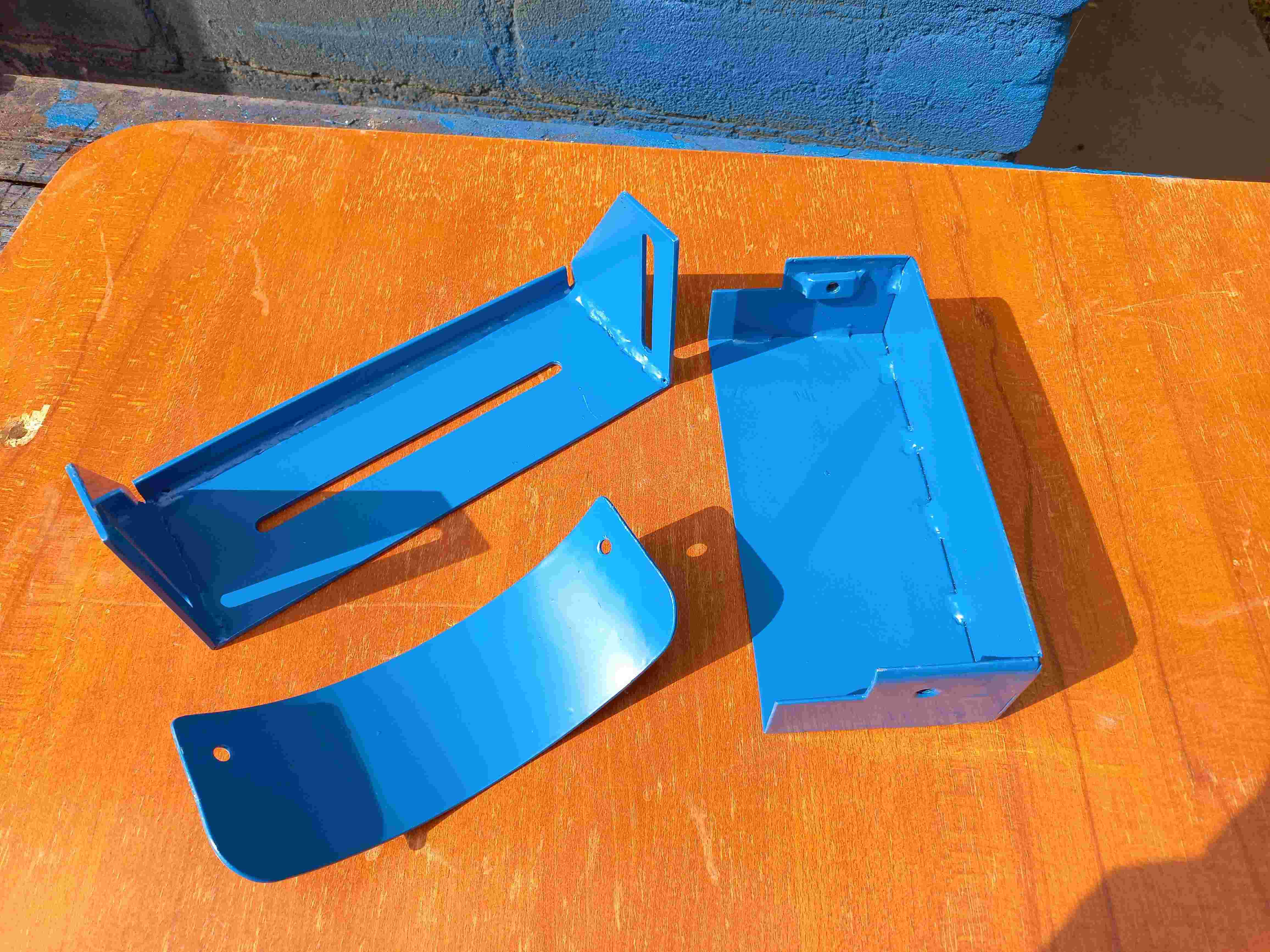

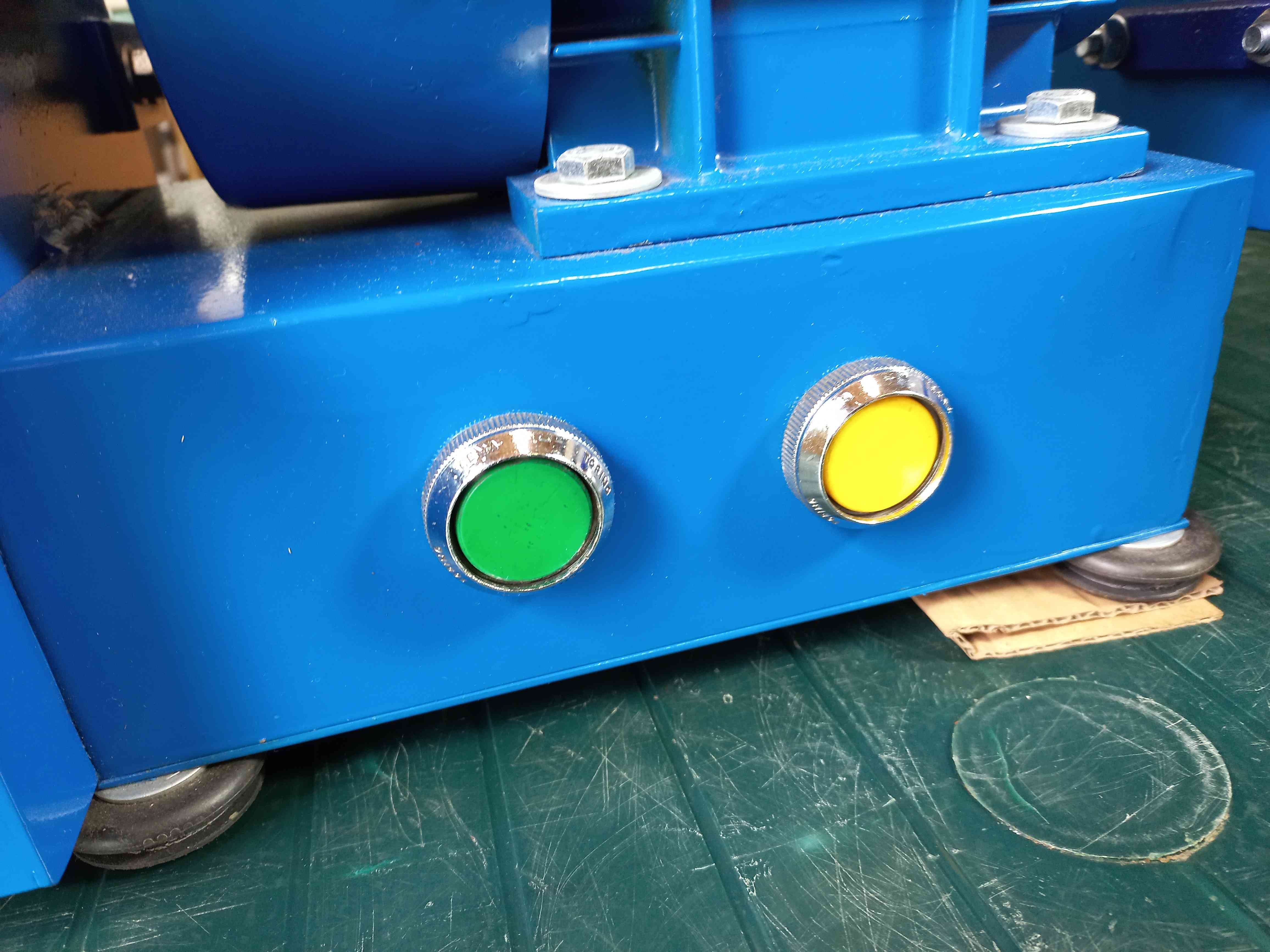

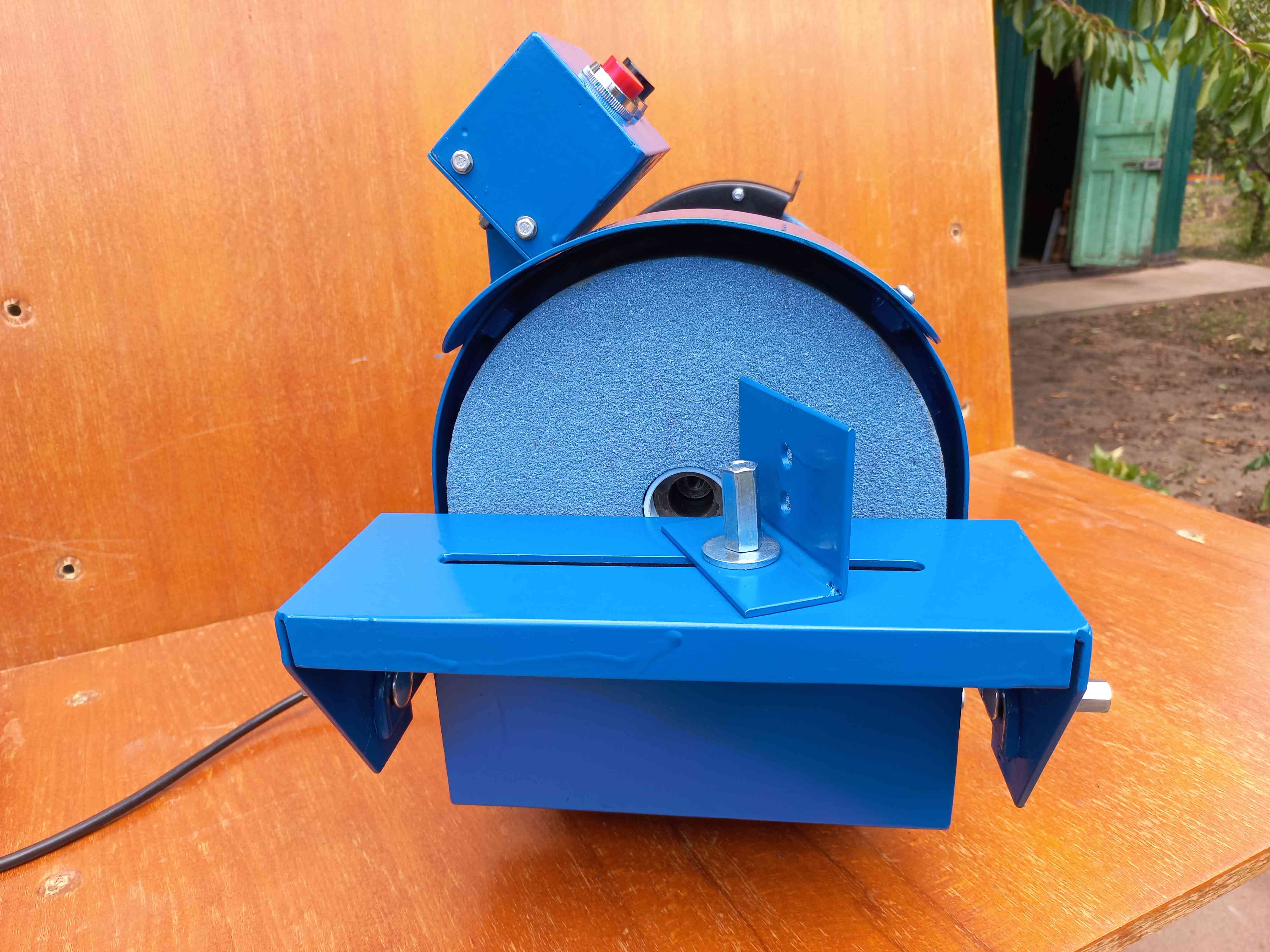

    one more photo
    I like to do bench grinders-2-.jpgI like to do bench grinders-2-.jpgI like to do bench grinders-2-.jpgI like to do bench grinders-2-.jpgI like to do bench grinders-2-.jpg

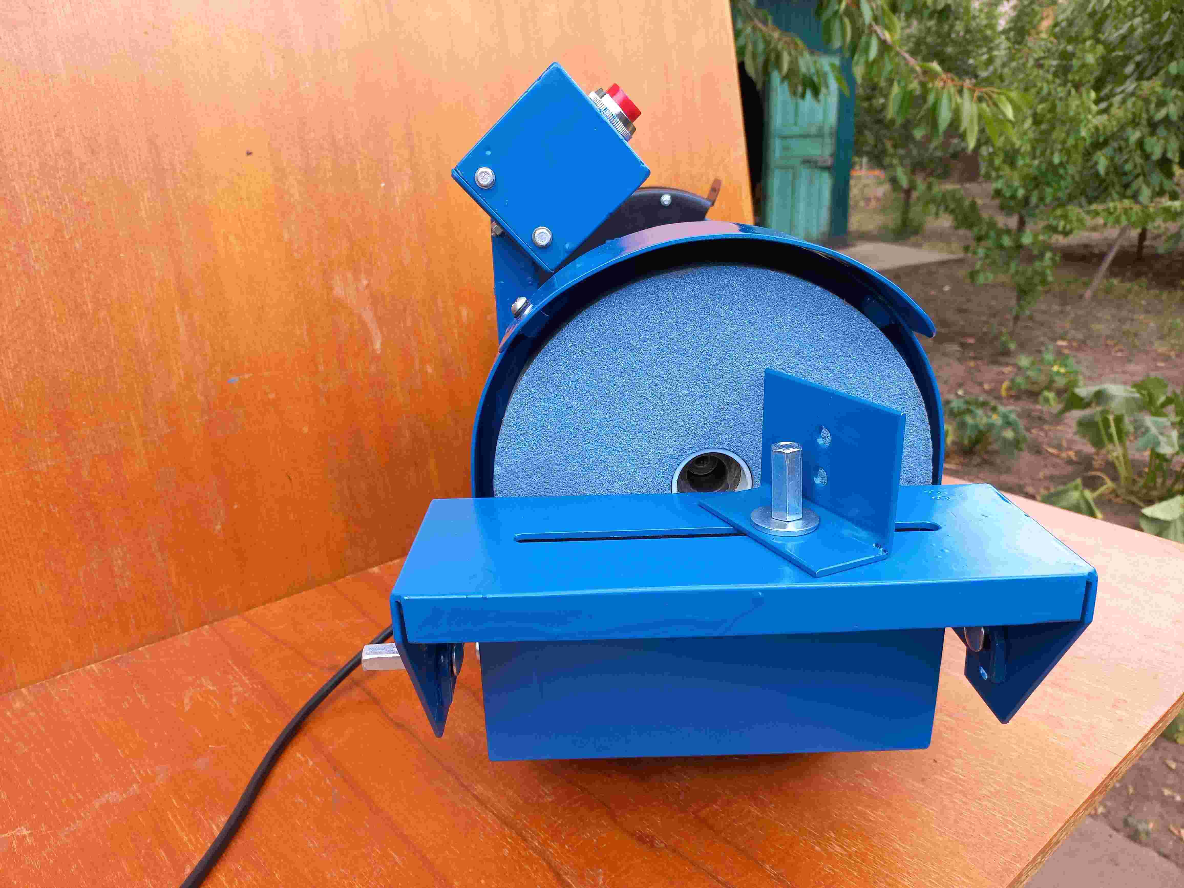

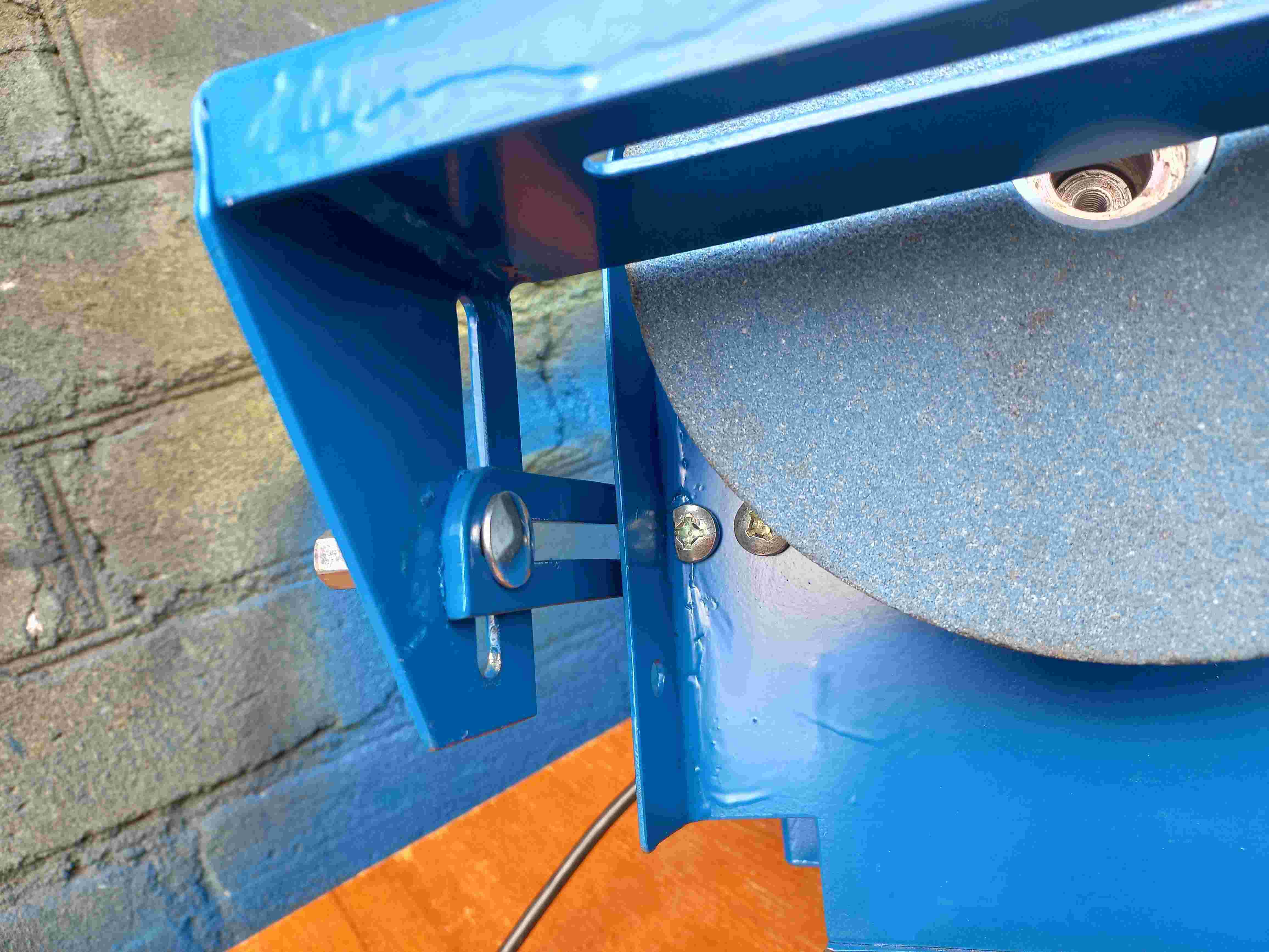

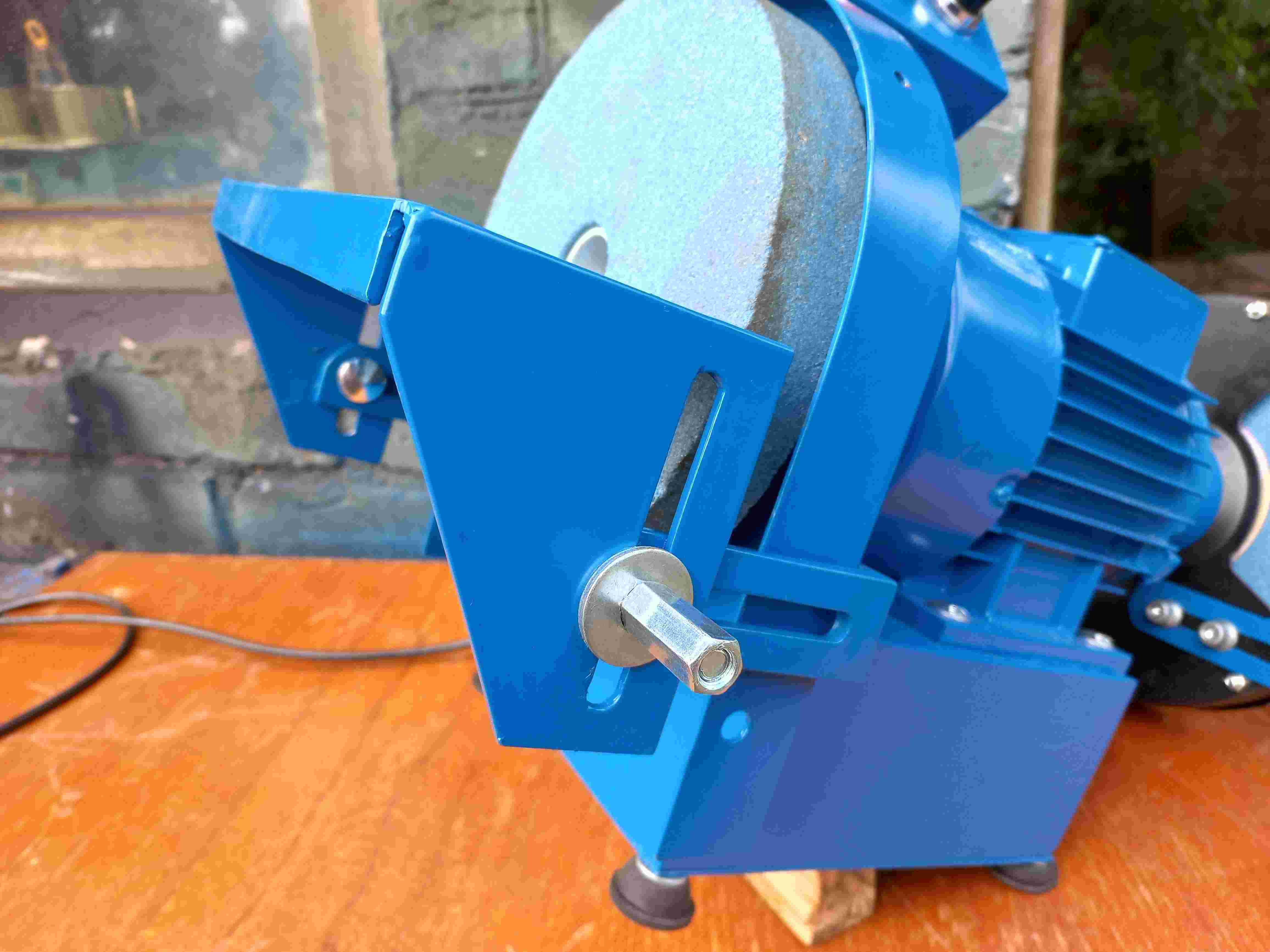

    one more photo
    I like to do bench grinders-2-.jpgI like to do bench grinders-2-.jpgI like to do bench grinders-2-.jpgI like to do bench grinders-2-.jpgI like to do bench grinders-2-.jpgI like to do bench grinders-2-.jpgI like to do bench grinders-2-.jpgI like to do bench grinders-2-.jpg

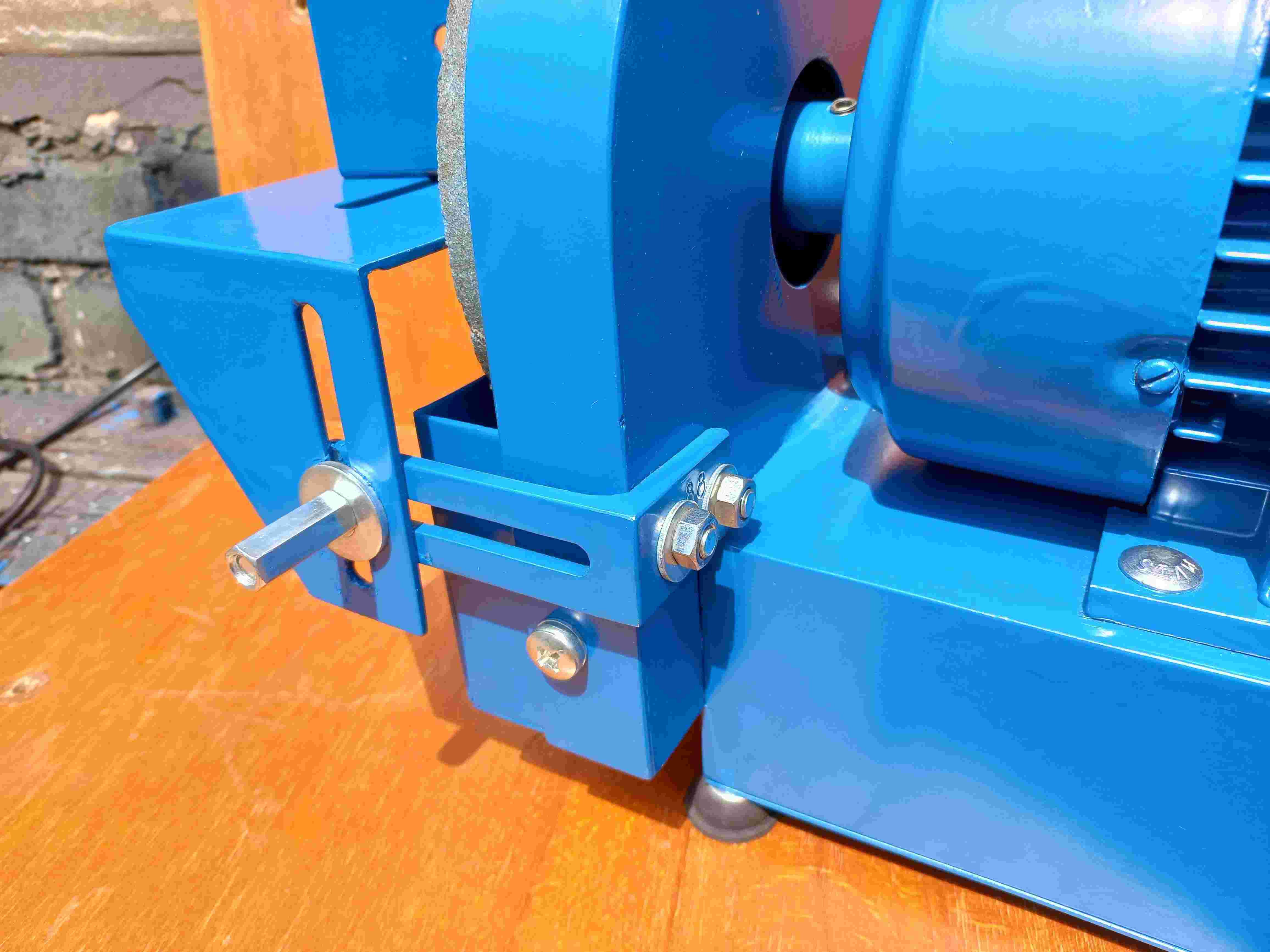

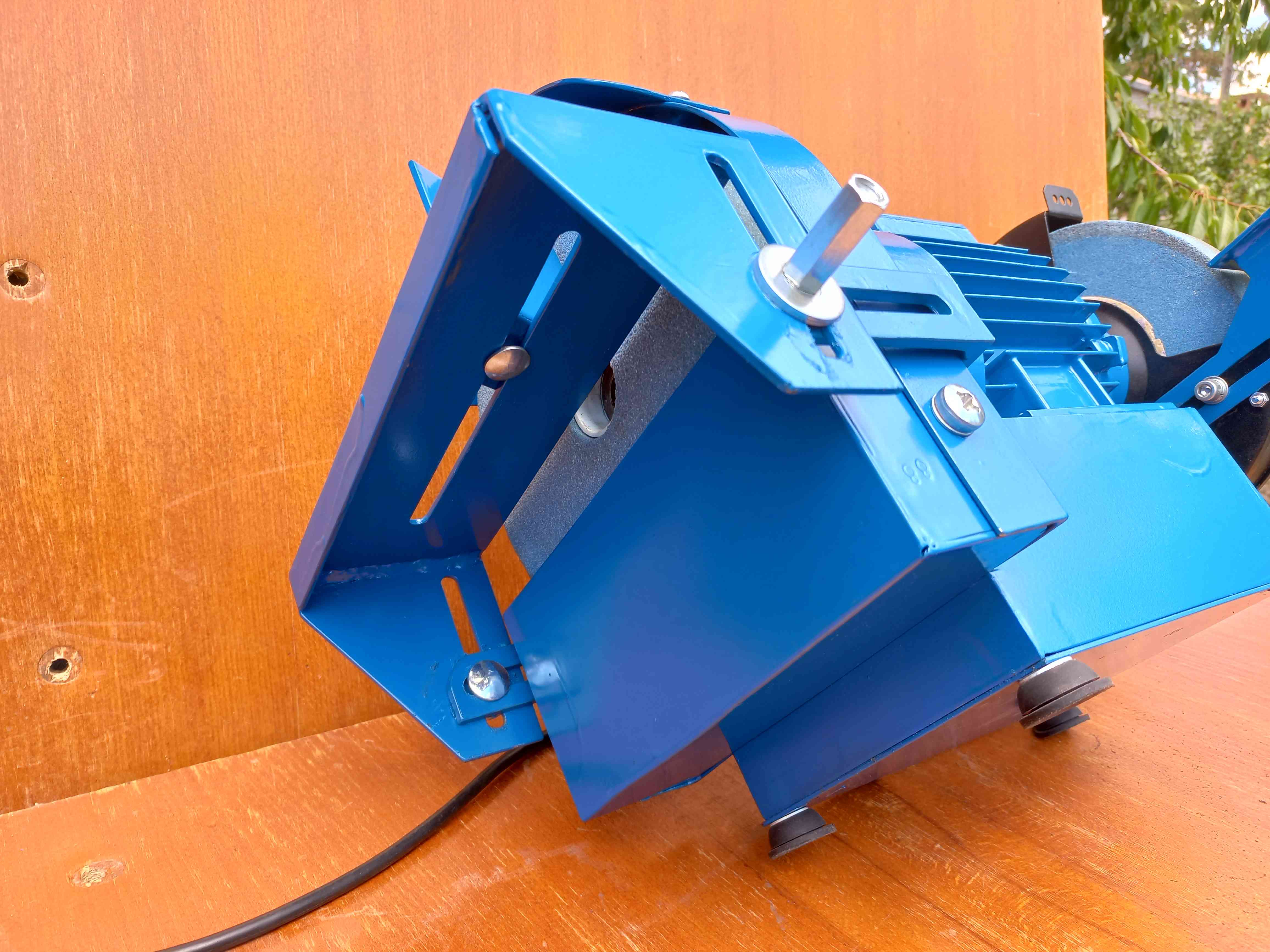

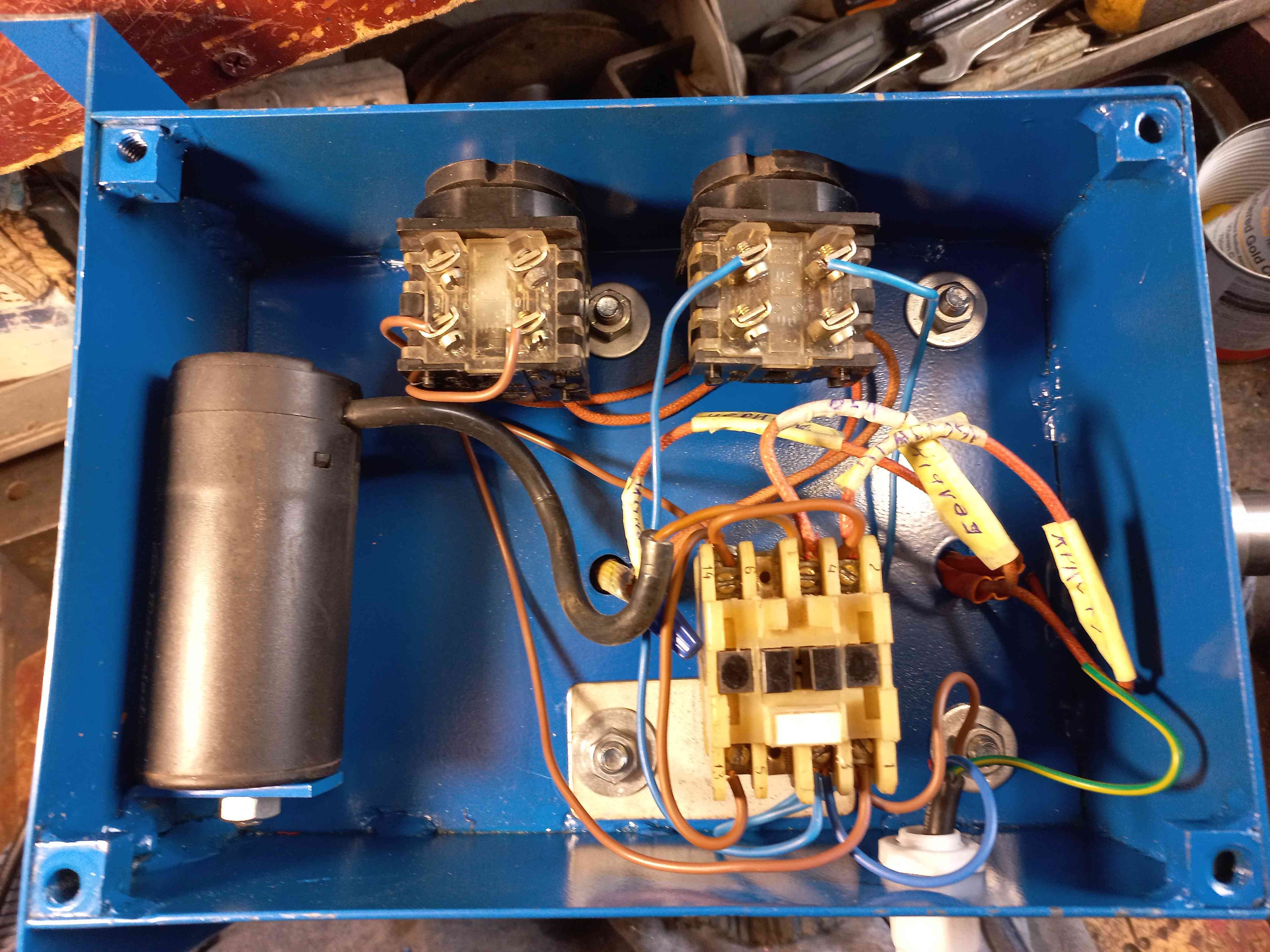

    one more photo

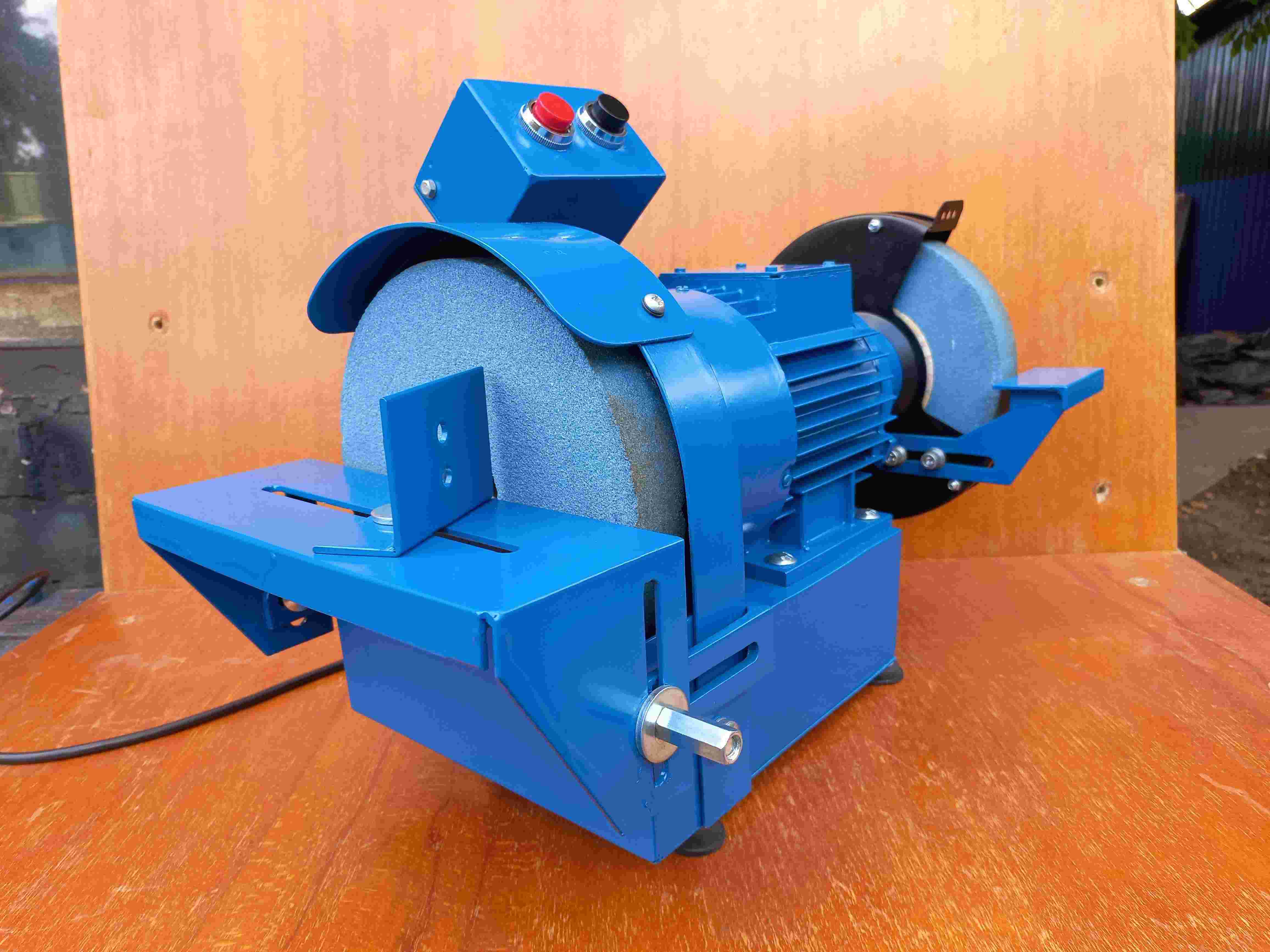

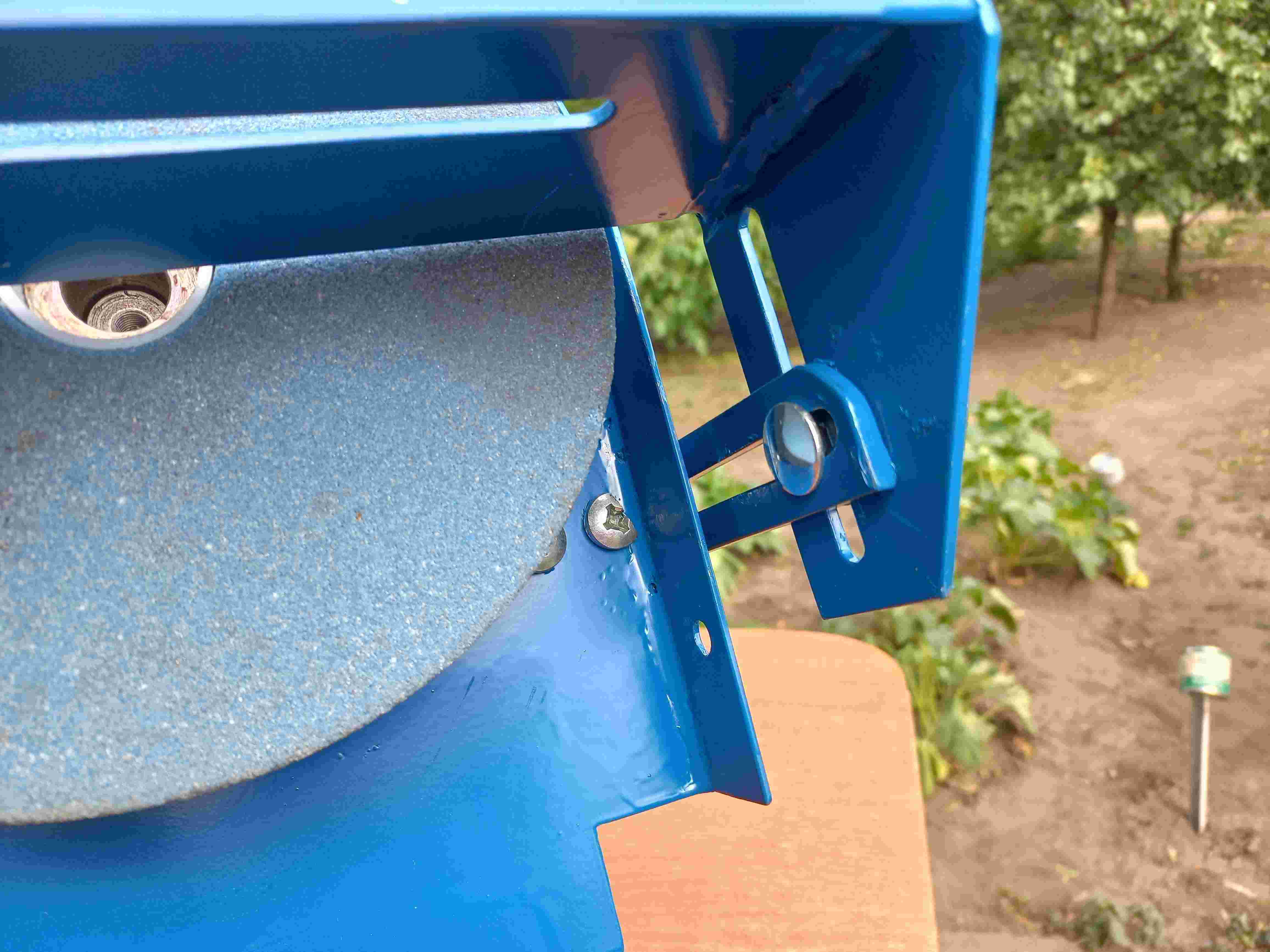

    one more photo
    I like to do bench grinders-1.jpgI like to do bench grinders-1.jpgI like to do bench grinders-1.jpgI like to do bench grinders-1.jpgI like to do bench grinders-1.jpgI like to do bench grinders-1.jpgI like to do bench grinders-1.jpgI like to do bench grinders-1.jpgI like to do bench grinders-1.jpgI like to do bench grinders-1.jpg

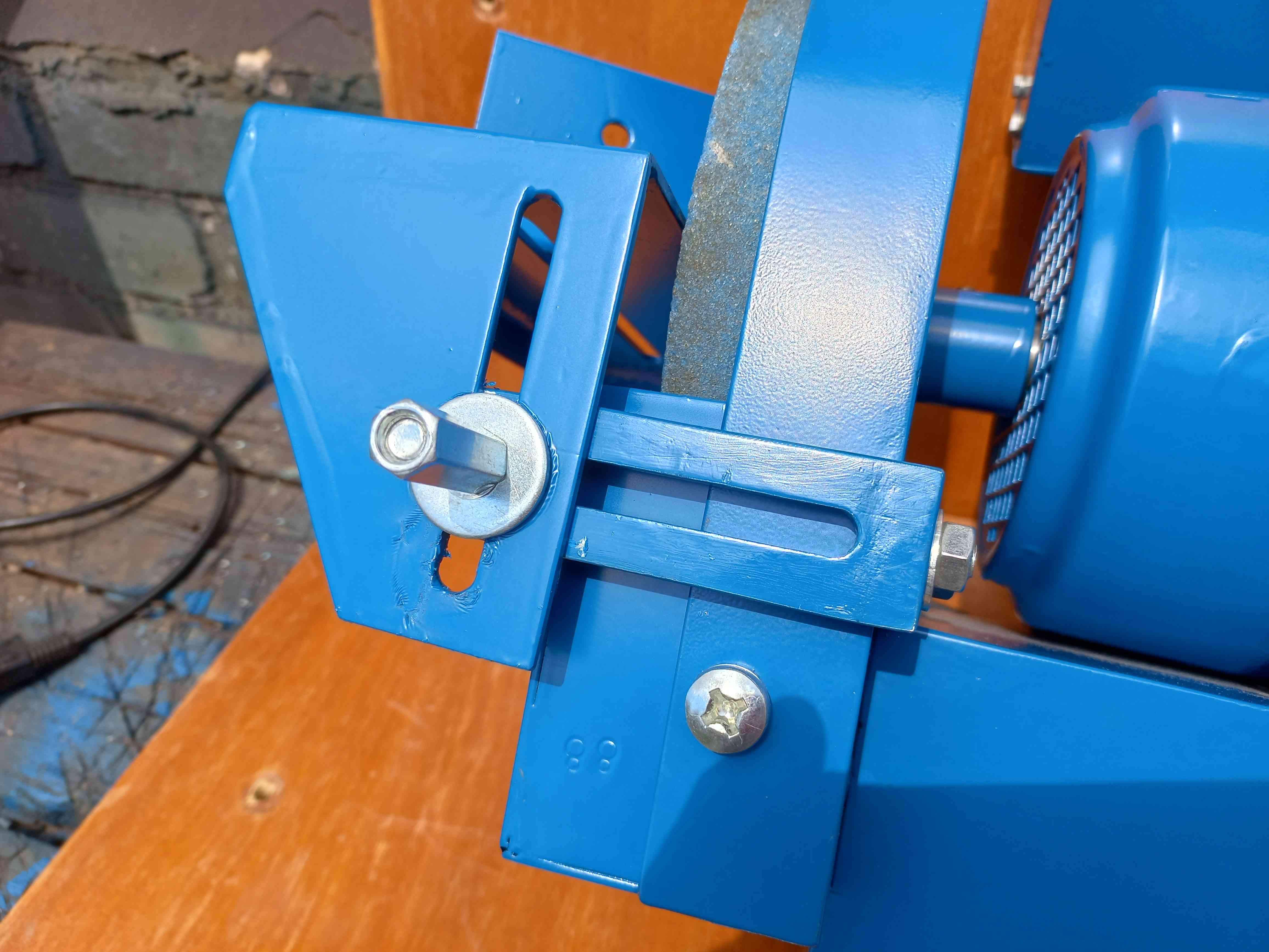

    h7eh7e's Tools
    one more photoI like to do bench grinders-1.jpgI like to do bench grinders-1.jpgI like to do bench grinders-1.jpgI like to do bench grinders-1.jpgI like to do bench grinders-1.jpgI like to do bench grinders-1.jpg
