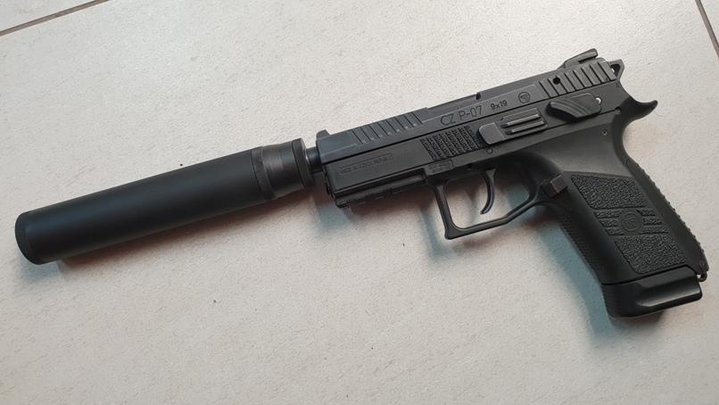

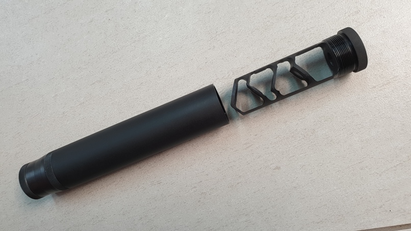

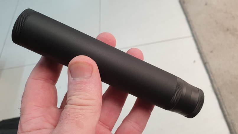

    Dans le cas de petit calibre avec peu de volume de gaz, ça peut effectivement fonctionner.
    mais avec des calibres plus gros,bien plus de volume de gaz brulants,tout revêtement souple serait détruit

    vos pieces sont très bien réalisées: bravo!!

    Jughead, Nice work. I have experimented with the above devices too and I find yours superior to mine. Thank you for you photos and video's as well. Good job! Great reduction in db's too! Well done!
