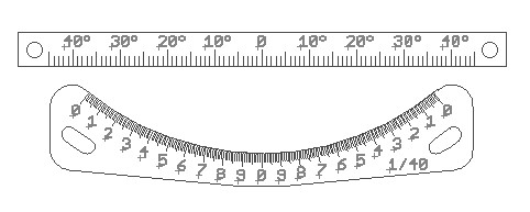

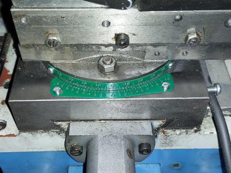

    Ich habe mich immer gesträubt den Oberschlitten der Drehmaschine zum Konusdrehen zu verstellen, da das Einmessen zeitaufwendig ist. Meine Idee war nun einen Nonius zu machen, welcher wie bei einer Schiebelehre einfach und genau abzulesen ist. Um die maximale Auflösung zu erreichen, habe ich wegen der Enge die Größe 1/40 gewählt. Wegen der Rundung und wenig Platz sowie der Möglichkeit in beide Drehrichtungen zu verstellen ist die Ablesung der 1/100 Position jedoch von der Aussenseite notwendig, weshalb der Nonius in der Nullstellung Mitte nach links oder rechts mit dem Wert 9 beginnt und am Ende mit ebenfalls 0, 1, .... beginnt und dann zur Mitte mit 9, 0 aufhört. Die Einrichtung ist recht einfach, da an der Stelle der vorhandenen Winkelmarkierung jetzt die Mitte des Nonius angebracht wird. Zur Kontrolle der Aussenseite muss die dortige 0 Markierung mit dem Wert 39 der Winkeleinstellung auf beiden Seiten übereinstimmen.
    Die Maschine ist eine CJM250 mit Getriebe und Digitalanzeige. Hier ist ein Bild des Einabus. Oberhalb der Noniusanzeige ist der Messstab für die Digitalanzeige sichtbar.

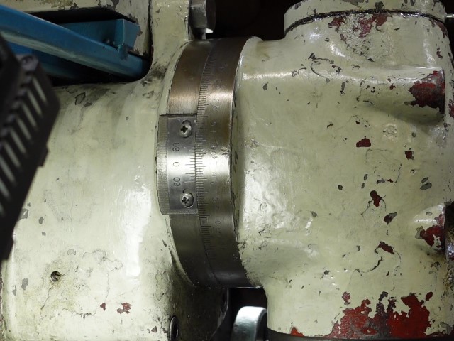

    Nicely done. I did something similar on my Mill head some time ago.
    Nonius 1/40 an Drehmaschinen Oberschlitten.-c0882-frame-0m4s.jpg
    I was about to ask if the vernier scale position can be adjusted, but from the slots on it, I'm guessing it can.

    Danke für die Bewertung,
    ich hätte auch lieber eine gefräste oder gelaserte Skala gehabt, dies war jedoch bei den teuren Angeboten nicht möglich. Da ich in der Elektrik zuhause war und kurz vor Weihnachten auf die Idee kam das ganze über eine billige Leiterplatte zu realisieren. Die Präzision einer Leiterplatte ist für meine Zecke völlig ausreichend. Ich versuche noch den Kontrast über einen schwarzen Lötstopplack zu verbessern. Die verwendeten Muster also Gradskala 0 bis 45 in beide richtungen und der Nonius 1/40 schlugen mit jeweils 10 Euro zu Buche. Die Skalen habe ich mit AUTOCAD entworfen und dann in EAGLE importiert um die Fertigungsdaten für die Leiterplatten zu bekommen.

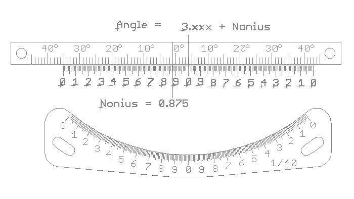

    Hello, I dit not ecpect to receive such a rating for a little help for easier adjustment of my upper carriage of my lathe. There is also alittle improvement for the scales, because the use of the nonius is for bpth directions I shortend the marks at both sides of the 0 for easier reading and a little expanation for reading the scale and also the numbers for the angle extented by the degree sign. The Paypal account is the same as for the log in.
