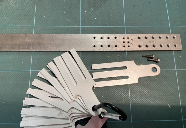

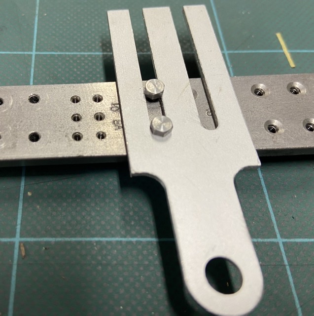

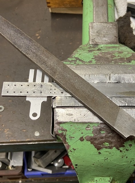

    Quote Originally Posted by thehomeengineer View Post
    Hi Philip
    Hope you and your wife are keeping well.
    I made the shims from three different thickness of material I have ordered some 0.5 mm but that was back in January from eBay coming via China but it hasn’t arrived yet. These were cut on a CNC router and made to suit the rivet shortening tool hole pitches. All I do is gang the shims together to get the required length.
    All the best
    Andy
    Thanks for yet another fantastic post. It might be worth noting that I didn't grasp the scale of this tool until I saw the photo with the file. It might help to throw a scale in the photos from time to time.
    In any event once I realized the scale it was like, man I have all sorts of scrap to make something similar from. The shims might be an issue without a CNC but that can be addressed. This is obviously a great idea in that it stimulates the mind and solves problems.

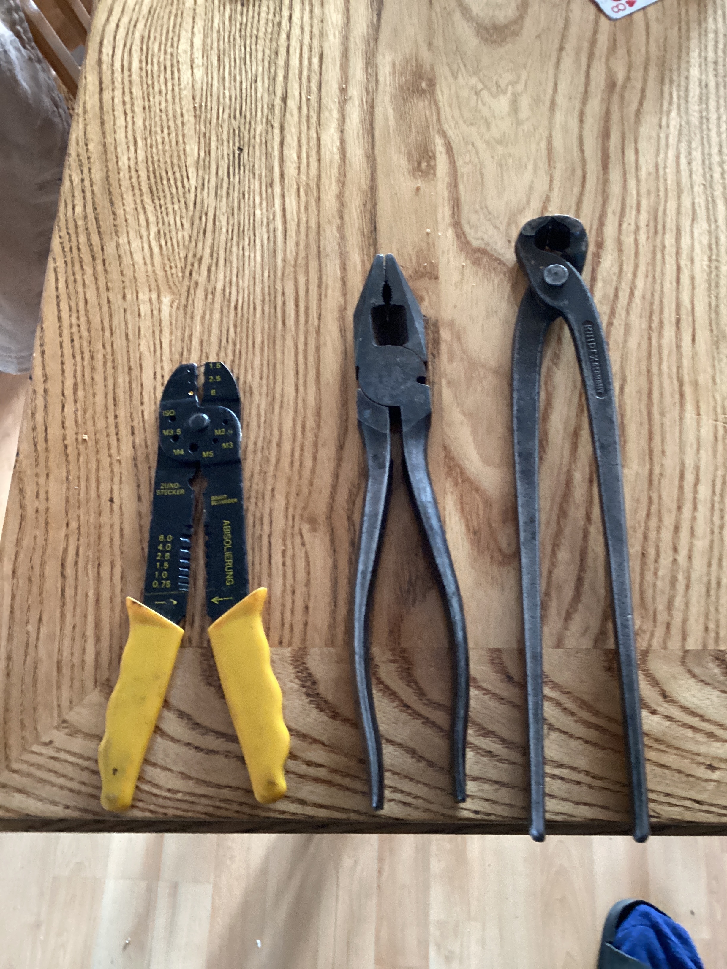

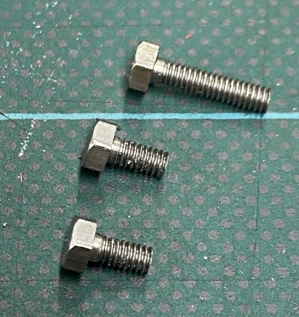

    Hallo, Gunter!
    Welche Zange wuerdest du benutzen? Die am linken Sind Krimpenzwange, Oder? Und wie Sind schrauben gekurzt werden mit denen?

    Hallo Philip,
    die linke Zange ist die von mir beschriebene. Um den Drehpunkt herum sin drei Gewinde M2, M3, M3,5 M4 und M5 zu sehen. Die Zange wird soweit geöffnet, dass man durch das Gewinde hindurch sehen kann dann wird die Schraube von der Gewindseite soweit eingeschraubt bis die Schraube mit der gewünschten Länge zwischen Schraubenkopf und Zange minus 4 mm herausschaut. Also wenn die Schraube 4mm lang sein soll, wird diese soweit eingedreht bis der Kopf an der Zange anliegt. Jetzt wird durck schließen der Zange das Gewinde abgeschnitten, das erfordert je nach Schraubendurchmesser mehr oder weniger Kraft. Das gekürzte Gweinde fällt jetz aus der Zange heraus. Jetzt dreht man die Schraube aus der Zange heraus, wobei das abgeschnittenen Gewinde so geformz wird, dass die Schraube ohne weitere Behandlung benutzt werden kann. Natürlich kann man auch von der Gewindeseite auch messen, um wieviel die Schraube gekürzt werden soll. Wenn man zum Beispiel eine Küzung vo 8mm benötigt, darf man nur 4mm Gewinde messen.
    Viel Erfolg
    Günter
